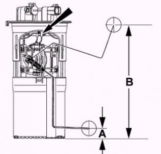

Искать можно начинать с топливного насоса - вернее с датчика уровня топлива. Вынуть насос и промерить сопротивление на контактах в положениях поплавка "полный бак"/"середина"/"пусто". Если сопротивление не промерять в каком-либо положении - значит глючит датчик. Конструктивно он - переменный резистор. Скользящий контакт завязан на штангу с поплавком. Вобщем - смотреть на предмет хорошего контакта. Бензин грязный, грязь вполне могла отложится на контактную поверхность резистора. Аккуратно отмыть (шкурку ни в коем случае не применять!), и проконтролировать поджим контакта.
Данные по сопротивлению:
Датчик YAD000070 введён с VIN 2А340875, заменяет датчик XNB100520 (VIN XA678764-YA699999, YA500000-1A599999, 1A300000-2A340874, 2A340875-2A360097)
Положение А высота 19-23 мм - 598-600 Ом.
Положение В высота 228-232 мм - 97-100 Ом.
Датчик XNB100520 (VIN XA678764-YA699999, YA500000-1A599999, 1A300000-2A340874)
Датчик XNB100480 (VIN WA600000-XA678763)
Положение А высота 19-23 мм - 120-126 Ом.
Положение В высота 228-232 мм - 0-3 Ом.
Ну, если помер датчик - коды для заказа есть, и, наверняка можно найти что-то из аналогов по сопротивлениям.
