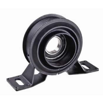

Ребята прошу подсказать,есть ли различие карданного(В СБОРЕ) вала 2,5v от 1,8v,взаимозаменяемые ли они?
ВМ и подвесные разные...
Если край надо.. то лишнее от опор (2,5 поздние) можно отпилить..
Но нужно все проверить и промерить.. по месту..
Я не знаю диаметра ВМ от 2,5
Отредактировано Denver (2013-06-11 15:27:31)
Мне нужен только передний вал,ВМ у меня новая,опорные тоже в том году менял.Я так понял что передний вал подойдет точно?
ОДИНАКОВЫЕ
ВМ просто без демпфера , у меня от 2,5 стоит , подвесные одинаковые , спили проставки и втыкай , сам так сделал.
КАРДАНЫ ОДИНАКОВЫЕ.

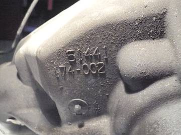

Уважаемые знатоки, возник вопрос. Предлагают бу редуктор на фрил 1не дорого. Как понять, что он подойдет на мой авто, или они одинаковые и не отличаются по году выпуска модели и типу двигателя ????? Заранее благодарен за ответ. Да и может подскажете сразу на что обратить внимание при покупке, учитывая что разобрать на месте я его не смогу и кишки не увижу....
разобрать весь конечно не быстро а вскрыть крышку - 3 минуты, по крайней мере состояние зубьев пары увидишь, все остальное не дорого
судя по тому что в каталоге и по факту у меня были отличия по подшипникам - видимо бывают разные редуктора, но я точно не знаю
Различия редукторов:
'98-02 , маленькие подшипники : 38.1 x 65.08 x 18.03 мм
с vin 2A374725 '02-06 большие подшипники: 41,275 x 73,431 x 21,43 мм
номера на редукторе второго (последнего) типа DANA 51441/47156
Различия редукторов
