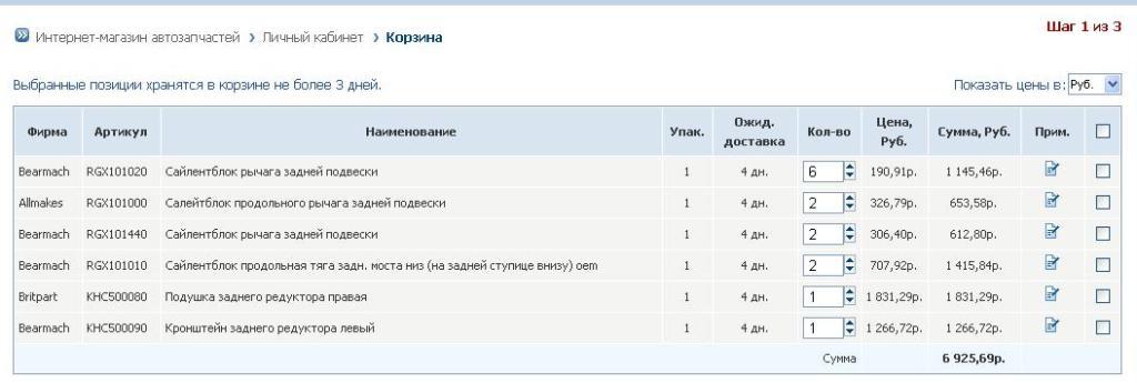

Вопрос то вот в чем: Фрил у меня не давно и дабы не искушать судьбу, решил постепенно (конечно охота в более сжатые сроки) но мере возможности (финансовой и временной) поменять все "резинки", ремни, смазочные материалы и т.д.
щас занялся задней подвеской... подскажите други - правильно ли я выбрал для заказа???
фрил 2005. 1,8.
https://i.ibb.co/v42XHTdr/Zm6R0.jpg
С Уважением, М.
Отредактировано amad-m (2012-07-11 18:28:44)
Всем привет
четыре первых пункта  да
два последних, если надо менять меняй.
спасибо!
а менять опоры надо, т.к. болтается редуктор.

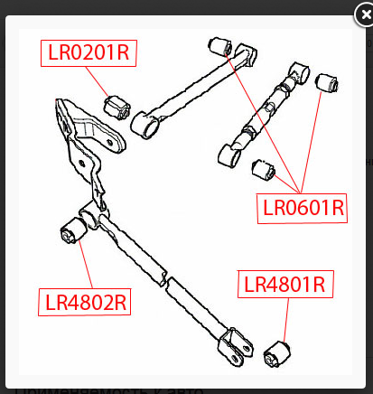

Может кому пригодится. Номера сайлентов на зад.подвеску.(Фрил 1 )

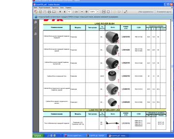

Добрый всем! Та же проблема. Нужен с-блок поперечного рычага переднего, наружный (зад.подвес). На сколько я понял "LR0601R" его код из предыдущего сообщения. Может посоветуете аналог. Потому как в нашей глуши вообще только под заказ, через месяц, в сборе с рычагом, и за бешенные деньги!)
VTR L * * * R Сайлентблок поперечной тяги    50
273,68р.
Аналоги (заменители) для запрошенного артикула
Allmakes R * * * 0 Сайлентблок поперчного рычага задней подвески    7
203,56р.
Britpart R * * * 0 С/блок поперчного рычага задней подвески freel1    10
179,97р.
Febest L * * * 8 Сайленблок заднего рычага    26
261,07р.
Land Rover R * * * 0 Втулка задней тяги реактивной    6
485,64р.
273,68р.
Ты войди в экзист, а то кодов не видно. Да и ценничек поменяется.
VTR LR0601R Сайлентблок поперечной тяги 323,43р.
Land Rover RGX 101020 Втулка задней тяги реактивной 671,42р.
Allmakes RGX101020 Сайлентблок поперчного рычага задней подвески 240,72р.
Britpart RGX101020 С/блок поперчного рычага задней подвески 212,61р.
Febest LRAB-018 Сайленблок заднего рычага 309,22р.
Land Rover RGX 101020 Втулка задней тяги реактивной 577,72р.
