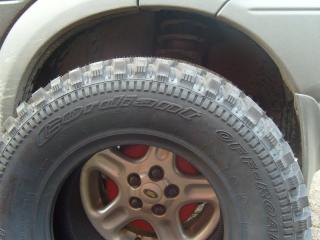

Вот эта мне особенно нравится, но не знаю, будет или нет задевать о нижнюю чашку пружины..

https://i.ibb.co/9k6Vd9CG/19402-1.jpg
Отредактировано Славик (2009-11-03 19:03:37)
я вот то же на нее поглядываю и думаю

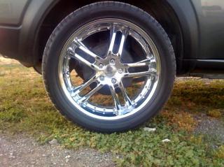

размерчик проверен, маловаты котки смотряться как партянки натянутые на диски, я увеличил до 225/65/17, и получился самый нужный размер, смотряться хоть как нормальные джиповские колеса а не как от паркетника.
стоят R18-вот это катки!
и денег не жалко!
люди смотрят и удивляются-машинка маленькая-а колесики-не детские! :cool:
karp написал(а):
стоят R18-вот это катки!и денег не жалко!люди смотрят и удивляются-машинка маленькая-а колесики-не детские!

да я после своих теперь и сам на 18 приглядываюсь.
Блин.. эстеты..  R18.. катки..
Тут думаешь 17-е диски поменять бы на 16-е, а народ думает о том как бы диск побольше.. Ну купите 18-е диски или даже 19-е и что?! А вот что:
1. Цена низкопрофилки на 18-19" значительно выше 15-16 дюймовой резины.
2. Если вы будете ездить ТОЛЬКО по хорошему асфальту - покупайте. На проселке с такой резиной моментом нахватаете грыж или в лучшем случае заипетесь бортовать спущенные колеса.
В общем мое ИМХО - мажорство это.
