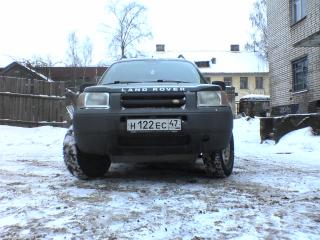

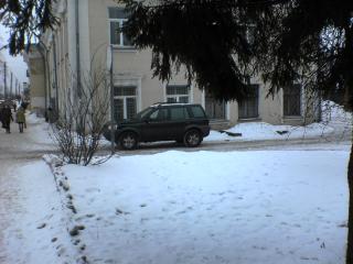

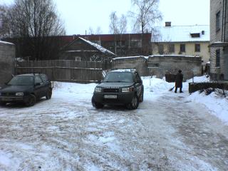

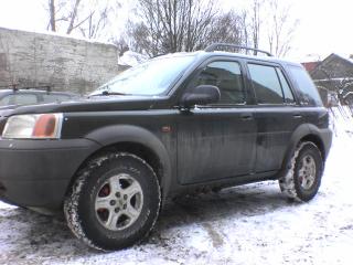

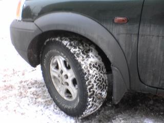

У меня BF Goodrigh 235\80\R15 передвигаюсь на ней зимой и летом, по грязи и асфальту... Я доволен.
TOY77 - вопрос: при поворотах не цепляет ?? ведь такой размерчик великоват или я ошибаюсь, - а можно фото выложить, т.е. как такие катки со стороны смотрятся ??? , а то я тоже собираюсь побольше колёса прикупить на R 15.
Поделиться202009-02-06 19:30:00
Завтра выложу
Поделиться212009-02-07 19:43:13
Нет не цепляет, всё ОК...
Поделиться232009-02-07 19:55:09
У меня такая же "пузатая" резина, широкий профиль на узком диске... у меня 235/60/16 летом. для такой резины надо диск минимум 6.5 дюймов шириной, а у меня 6j*16. Кстати все посчитать можно тут. Супорта и барабаны сам красил?
Поделиться242009-02-07 20:06:06
Да сам, краской по ржавчине...
Поделиться252009-02-07 20:18:01
Я тоже перекрашивал, но в чёрный. А то уж больно ржавые были.
Поделиться262009-02-08 00:07:40
Мдя... А я в серебрянный красил...
Поделиться272009-02-08 15:57:29
TOY77 - СПАСИБО за фотки - здорово !!!! тоесть колёса залезли без всякого лифтинга так ?? и размер 235\80\R15 - так ??
Отредактировано allexej (2009-02-08 15:59:31)
Поделиться282009-02-08 16:00:25
Да, без лифтинга и с немного просевшими пружинами.
Но лифтинг в перспективе запланирован...
