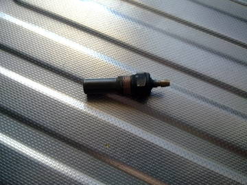

на самом датчике температура не указана. Датчик по-любому под замену, вопрос в следующем, подходит ли этот датчик на мой движок или надо другой?

Привет други второй день борюсь с температурой у бегемота. Нужна ваша помощь. Вот такой датчик на указатель температуры на панель. И если такой то какой должен быть штекер и его сопротивление при рабочей и холодной температуре.

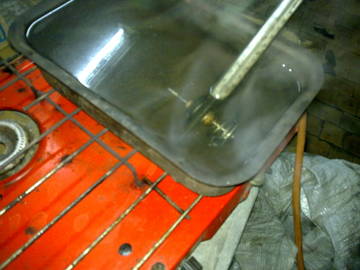

Вот еще вчера снял и закипятил термостат, как и написано начал открываться при 82 и полностью открылся при 96 градусах.

Датчик откуда снял?
Поделиться582012-08-09 11:42:13
Датчик стоит на патрубке между ГБЦ и генератором. На этом патрубке сверху стоит датчик ОЖ на включение вентиляторов, А снизу вот он стоял, это от которого сигнал на стрелку ОЖ на панели выходит. Но по каталогу датчик вот такой должен быть 7.3250 Facet или ERR6397? Но там контакт - обычная мама, и под ключ на 13, а этот на 12 и никакого контакта, просто был надет кусок провода и на него натянута трубочка.
Поделиться592012-08-09 12:53:53
Отполировал датчик - он и есть ERR6397 Rover. Оригинал, только я думаю это не с фрила, а именно с Ровера, какой у нас должен быть? Подскажите, а то до микроката руки сделать не доходят.
Поделиться602012-08-09 13:20:21
в exist пишут применяется на ровере и на фрилендере
Отредактировано yojik (2012-08-09 13:23:19)
Поделиться612012-08-09 13:23:26
Оригинал и фирма тут не при чём. У меня вообще стоят датчики BMW и MG.
А двигатели LR и Ровер - суть одно и то-же. Двигатели с одного завода идут - Powertrain Ltd (про TD4 речь не идёт).
Но, компания Powertrain не производит датчики, для неё их производит кто-нибудь типа BOSCH и т.п.
Иэх, на работе его у меня нетути. Надо бы поставить, да руки не доходят
Поделиться622012-08-09 14:18:37
А у меня все наоборот. Сейчас в отпуске и дома руки не доходят, а вот на работе он есть только идти туда совсем не нуна, а то можно и попасть
. Я думаю к этому датчику припаять проводок с мамой припой заизолировать, и подключить как родной, всетаки двигатель один и тот же. Как считаете?
Поделиться632012-08-09 14:33:50
Так и делай...
Это наш датчик, только с "мамой". Посмотрел по Микрокату
