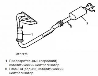

Озадачился тут заменой катализатора - полез для начала изучать материал.
И что обнаружил - у нас два катализатора. Со вторым всё понятно - аналогов есть, поменять можно. А вот что делать с первым? Таких - не встречается. У кого-нибудь с ним проблемы были какие?
https://i.ibb.co/v4pnz3fL/20870-1.jpg
А у меня он пустой
В свое время лопнул шов как раз около надписи "№1" и кто то мне впарил что заваривать без потрошения пустое дело, не помню почем встало...
Дык у тебя же выходит - оба потрошёные...
ну типа того :)
Сегодня ковырялся с выхлопом - у меня на вот этом самом "предварительном" катализаторе разошёлся верхний горизонтальный шов со стороны радиатора :(
ну вот и тебе потрошить, ничего, это только в первый раз страшно... :)
P.S В качестве моральной компенсации- твой все же тысяч на 30 дольше продержался.  :flag:

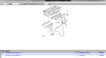

Кто скажет как крепится теплозащита на коллектор, купил, а не понял как запихнуть!!!!!!!!!!!
Кстати, цены в (Британии авто) гуманные!!!!!
два болта сверху один спереди внизу, в закладные
Угу, главное - найти того, кто это сделает качественно, а не тяп-ляп...
Сам об этом вчера думал! :D
У меня на одном саморезе, оказалось, держится...  :dontknow:

теплозащита на колектор,купил,
По чем взял?и по возможности N запчасти?
с 1А......... по 2А 212542  код LWQ 100380L
с 2А212543                     код LWQ 500030
  стоит район 2000-2500 руб.

подскажите люди добрые номер теплозащиты ато провода генератора плавяться!
https://i.ibb.co/0S1tfyy/y-JXlt.jpg
благодарствою!
