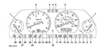

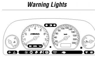

Ткни пальцем в лампу. Тут уже все общество ее пытается найти.
https://i.ibb.co/1gN6NH2/40591-1.jpg
У меня нета панель.
Положение приборов тоже а вот индекация нет.
Накал с права в начале потом зарядка, а потом эта лампа
похожа на ту что под счётчиком км ,там посредине знак восклицания.
Машинки под наклоном аж 4 шт. две жёлтых и две зелёных
Совподают только две крайние(двери и задние противотуманки).
лучше сделаю фото.

Вот
https://i.ibb.co/S4s6B2B9/40598-1.jpg
https://i.ibb.co/3Y7V7kwZ/40598-2.jpg
Был ещё вариант приборки, подобный 1-му.

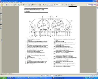

Учитывая что Вы так требовательны к словам - лучше отксерю.
Лампа находится на 13 позиции.
Указано что она  только для дизелей.
Есть пред положение что это может как то связано с датчиком на фильтре топлива.
Кроме фильтра больше некуда не лазили.(Заменили и она завелась).
Напрегли цитаты из манула лапма ведь горит.

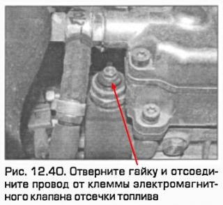

А тебе нужен другой - электромагнитный клапан, которым глушится авто. Расположен этот клапан на ТНВД.
https://i.ibb.co/Fk70ythJ/41905-1.jpg

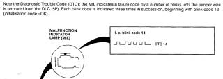

Что тут непонятного по расшифровке? Считаешь кол-во отмаргиваний лампы, каждый код повторяется 3 раза после кода инициализации (12). И так моргает по кругу - 12, код ошибки, код ошибки, код ошибки, снова 12, код ошибки, код ошибки, код ошибки, и т.д.
А расшифровки кодов описаны в аккордовском мануале, см. рисунки ниже.
https://i.ibb.co/9HD6MJrx/41906-1.jpg
https://i.ibb.co/RG7k2ZJ8/41906-2.jpg
