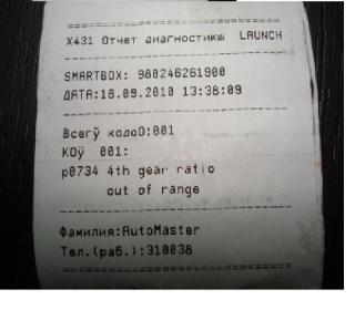

короче надвигается у меня один большой отчет по ремуньу акпп, ремонт делать нужно будет капитальный не работает фрикцион отвечающий за переключение 4 передачи, за все про все у меня попросили 25т.р. работа + 25 т.р. мательял запчасти масла ремкомплекты, гарнтия пол года или 20 тыс пробега, короче видимо прийдется чинить и продавать, уже боюсь что опять что нить сломается
https://upforme.ru/uploads/0000/d3/70/2/594963.jpg

Hat are the transmission fault codes PO734  mean?
P0734 Gear 4 Incorrect ratio
I would appear that your J-Gate shift cable has become misadjusted and what you are experiencing is the computer not seeing the tranny being completely in the D position. If it isn't that, then I would be looking at the range sensor for some form of electrical problem. If both of those check out fine, then you are looking at an internal failure of the tranny.

rule3333 написал(а):
ЗлобныйHat are the transmission fault codes PO734  mean?P0734 Gear 4 Incorrect ratio.
            помоему , что-то тебе дорого загрузили в сервисе , за такию неисправность

Проще говоря еще раз сижу читаю что они советуют перевести коробку в Д режим и тогда попробовать прочитать ошибку??? но смысл если не шебчет фрекцион???
блин че делать я хз, в Кирове грят еще делают они не далеко от меня в разы дешевле но единственный Кировчанин Автолюбитель тут был последний раз в Июне месяце даже спросить неукого, но одназначно там дешевле

Злобный
проще говоря
1.трос перключения передачи разрегулирован
2. соленоид ( он же 3 и 4 передачи ) неисправен или какая то проблема с его контактом
если 1 и 2 в порядке
возможна механическая поломка
судя по опыту заказов на 2,5 часто заказывают соленоиды
я бы проверил масло ,хотябы чутка слить, если пахнет горелым возможно фрикционы
если нет ищи проблему в электрике
я конечно сочувствую тебе , но если отдашь коробку мало что расстанешься с довольно большими деньгами , после ремонта она долго непродержится , у нас из никто не делает толково а у вас там далеко думаю шансов 0
проще говоря 1.трос перключения передачи разрегулирован 2. соленоид ( он же 3 и 4 передачи ) неисправен или какая то проблема с его контактом если 1 и 2 в порядке возможна механическая поломка
            судя по опыту заказов на 2,5 часто заказывают соленоиды я бы проверил масло ,хотябы чутка слить, если пахнет горелым возможно фрикционы если нет ищи проблему в электрике я конечно сочувствую тебе , но если отдашь коробку мало что расстанешься с довольно большими деньгами , после ремонта она долго непродержится , у нас из никто не делает толково а у вас там далеко думаю шансов 0
            Подпись автораrover 214 заказ деталей по майлу roverdalys@yahoo.co.uk
спс за идею и мысль, седня же поеду на подьемник
