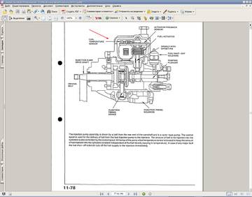

спасибо. про диагностику понял .а вот вопрос где он этот датчик температуры топлива .
Нигде не могу найти литературу на свой фрил.
Так в этом же руководстве по самодиагностике и написано, что он внутри ТНВД.

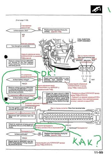

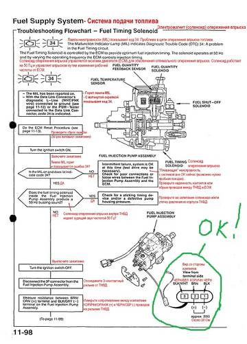

Приветствую.Перекинул на зуб позднее ошибка 34 пропала машина перестала тупить,не прошло и три дня все началось снова:опять горячаяя затупила и задымила.Что еще может быть, еще что ли на зуб перекинуть?И с чем связана 34 ошибка?Я вот подумываю где то нагревается топливопровод и начинает хватать воздух,или такого не может быть?Главно постоит минут 10 подостынет и едет нормально,а потом все по новой.До переборки движка такого не было.С нетерпением жду ответа.Ещё на горячей стали немного обороты плавать,секунды3-4нормально,а потом лёгкая волна повышения.
Отредактировано пьянчик (2014-08-04 18:01:34)
https://upforme.ru/uploads/0000/d3/70/2/354699.jpg          https://upforme.ru/uploads/0000/d3/70/2/824841.jpg
Отредактировано Vitaliy (2014-08-05 08:57:08)
Отредактировано Vitaliy (Сегодня 08:57:08)
Проверил по первому рис. все ОК! По второму прибор не показывает.Что менять ТНВД, как там написано?https://upforme.ru/uploads/0000/d3/70/2/626147.jpg
https://upforme.ru/uploads/0000/d3/70/2/26881.jpg
Отредактировано пьянчик (2014-08-05 21:11:36)
Менять ТНВД пока рано :)
Возможно не точно перевел "Continuity".
А прозвонить можно тестером. Наверное имеется в виду, что должно быть какое-то сопротивление, а не короткое замыкание или обрыв. Если КЗ, ремонтируй провода в шлейфе, а в случае обрыва внутри ТНВД пишут чтоб заменили его. Так мыслю. Если что поправьте.

К сожалению других мозгов нет.Тестером разьем ЕСМ проверил ничего ни показывает.
Vitaliy.Тихомиров Валера говорит ,что там минус ни всегда есть,а когда ЕСМ нужно использовать этот соленойд.Но вот когда ЕСМ использовать его он не знает, может ты в курсе?И вообще он меняется?
рискну предположить что любой твой коллега (дизель 98) с мультиметром и исправной системой может тебе помочь
К сожалению с таким движком в городе нет.
на форуме предостаточно
надо посмотреть что висит на этом пине при заж вкл и выкл, делов то...
Посмотреть эл.схемы?А замерять надо на штекере ЕСМ или на самом ЕСМ?
надо замерять то что мерял ты на исправном авто
Переведи на русский :canthearyou:
В разьеме ЕСМ проверял проводимость(по рисункам твоим)ничего нет.
