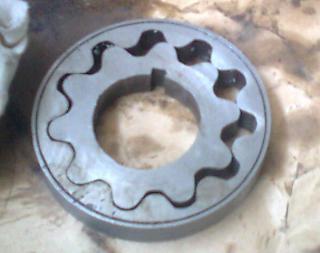

Поделиться292009-04-23 21:12:24
В продолжение этой детективной истории...
Ситуация - свежеперебранный мотор (еще не проехал и тысячи), все гуд и вдруг бабах - опять лампочка давления масла!!!!
Начинаю тихо сходить с ума...
Разбираю низ мотора.
Исследую вкладыши.
Все супер - пупер гуд.
Еще раз опрессовываю систему - не вижу проблем.
На всякий случай повторно меняю вкладыши (зажимаю масляный зазор до 0,03 мм) - причем я теперь эти вкладыши любого размера изготавливаю за пару часов любые!!
НЕТ ДАВЛЕНИЯ!!!!
Начинаю громко сходить с ума...
Замена масла (дважды), фильтра - результат нулевой!
Я точно сбрендил... На наверное сотом в моей жизни моторе, сделанном лично - ничего не понимаю!!!!
К исходу третьего дня - НАШЕЛ!!!!
Долбаный идиотский конструктив редукционного клапана маслонасоса!!!!
Просто нечаянно заметил, что у меня не только падает просто давление масла на холостых, но уменьшается и давление срабатывания по верхней границе (то есть на сброс) самого маслонасоса (его хорошо видно по пульсациям механического манометра, подключенного к напорной магистрали).
Клапан на Rover-е работает не как нормальные штуки подобного плана - по запиранию торцем, а по принципу перемещающегося поршня.
И если есть утечка по периметру (мой вариант) - он вообще ни черта не работает.
Для проверки вместо пружины поставил резинку в упор, в итоге - на холостых давление 2,0 (было 0,4)при перегазовке - уходит в бесконечность (около 8) - было 2,1.
Что в итоге сделал - завтра засниму и выложу.

Небольшой отчетец о ремонте маслонасоса.
Как уже писал, перепроверив все, что только можно и нельзя пришел к маслонасосу. Так как проверить его отдельно от машины практически невозможно (хотя уже собирался сделать некое подобие приспособы - стенда для проверки), решил просто тупо отремонтировать его по принципу - терять нечего, если что куплю новый (хоть и цена его.....не буду ругаться матом).
Благо в наличии - токарный станок, сварочный аппарат, плоскошлифовальный станок. А главное - пара дней свободного времени..
Итак процедура первая. создал приспособу для проточки корпуса.
Зажал в патроне, отцентровал по посадочному месту сальника коленвала и плоскости самого насоса и обработал три посадочных поверхности (указаны стрелками).
После этого обработал по внешнему диаметру большую шестерню маслонасоса (уменьшил диаметр на 3 мм) и напрессовал на нее кольцо с натягом 0,3 мм - естественно "на горячую". После этого - обработка наружного диаметра шестерни в размер гнезда в маслонасосе, с зазором по букварю - около 0,05 мм. При насадке внешнего кольца с таким натягом, сама шестерня, естественно несколько сжалась и выбрала все зазоры в зацеплении с внутренней шестерней. всю кучу отшлифовал в размер, определяемый глубиной гнезда в корпусе насоса.
Выточил из бронзы новый элемент редукционного клапана - увеличил его размер на 0,05 мм (на столько болтался родной) и изменил положение дренажных отверстий - они на 3 мм ниже.
Итог великолепен, правда редукционный клапан пришлось поднастроить (пружинку подобрал другую), так как на холодном моторе давление под было под 10 кг/см2, что привело к разрыву по завальцовке корпуса масляного фильтра. Настроил как должно быть - сейчас клапан срабатывает на 5. На горячем на холостых в окончательном варианте - 1,5 (по букварю - не менее 0,8)
Вот в общем и все.
