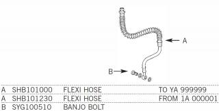

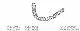

Наши - такие:
https://i.ibb.co/gZMjKb9G/16501-1.jpg
https://i.ibb.co/rTjyKFv/16501-2.jpg
Смотрел в жигулёвском магазине. Очень похоже на шланг от Нивы 2123. Рискнёшь?
Шлангов, кстати - два вида. Коротки и длинный. Ну очень похожи, но, по резьбе - не знаю  :dontknow:

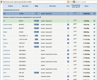

Вчера стал менять стойку стабилизатора и обнаружил на тормозном шланге грыжу, ясно понятно двигаться опасно, кинулся в exist, но цена в 2100  оригинала не радует как-то, может кто знает коды не оригиналов

Хм, есть и оригиналы дешевле 2100... :dontknow: Ты по какому коду искал?

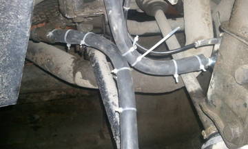

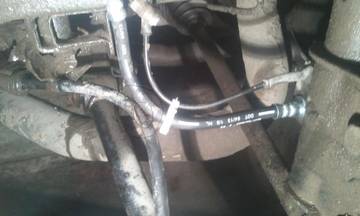

И снова у меня перетерся тормозной шланг. Понадеялся на пружинку блин, думал спасет. перетерся в том же самом месте. Плюнул, купил новый и спрятал шланги ( ручника и тормозного ) в резиновую броню))
