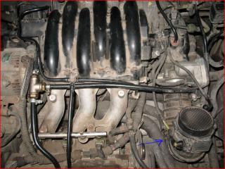

CDV написал(а):
Валера, не соглашусь с тобой. Есть он там:
хрен там плавал, MAF и ниипет...
https://i.ibb.co/5WH0MrkS/41629-1.jpg
Не плавал. Ты не туда показываешь. Вот он под номером 2.
https://i.ibb.co/bRMXrrYL/43253-1.jpg
2,5 есть 2 варианта суд, этим все и объясняется
Возможно. Есть двигатели для американскогои для европейского рынка. Этим возможно все и объясняется. Я рассказывал как есть у меня.

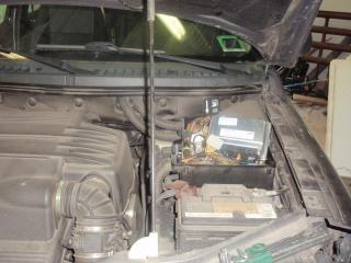

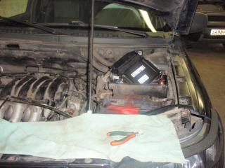

CDV написал(а):
Возможно
Факт, РАЗНЫЕ СУД, ЕСМ, а следовательно разный набор датчиков
см. фото первое- америкос, второе- европеец
америкос- дмрв и электронный дроссель
европеец- мап и мех. дроссель
PS Америкос мне понравился больше  :dontknow:

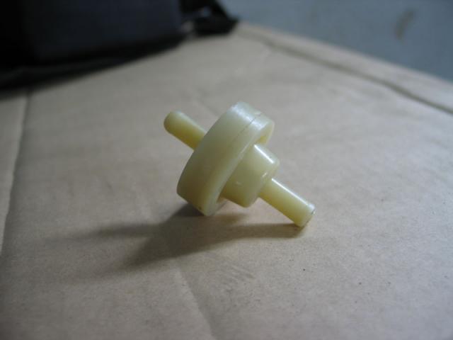

Поставил обратный клапан от жигули. Теперь нормально заводится. Скажите, а что делает эта штука.
Я её снимал как то и может не правильно обратно уплотнительное кольцо поставил.
https://i.ibb.co/0py6mXwR/e-X2sk.jpg
Отредактировано Басяк (2012-10-09 16:25:51)
Изречение из Талмуда:
Топливная рампа
Топливная рампа расположена на задней (по ходу автомобиля) части двигателя и закреплена на впускном
коллекторе двумя болтами. Форсунки с уплотнительными кольцами вставлены в гнёзда рампы и
закреплены пружинными скобами. Закреплённые на рампе форсунки вставлены в гнёзда впускного
коллектора.
Фланец с двумя резьбовыми отверстиями, расположенный на левом конце рампы, служит для
присоединения топливоподающей трубки. Топливоподающая трубка имеет ответный фланец, которым
она крепится к топливной рампе. Фланцы скрепляются двумя болтами и уплотняются прокладкой. На
правом конце рампы расположен гидроаккумулятор.
Гидроаккумулятор
Гидроаккумулятор расположен на правом конце рампы. Он предназначен для гашения пульсаций давления
топлива. Для повышения эффективности гашения пульсаций в гидроаккумулятор по трубке подаётся
разрежение из впускного коллектора.
Отредактировано ersai (2012-10-09 16:55:22)
126
Вот что поиск выдал мне.
"Гидроаккумулятор способен поддерживать давление топлива в бензопроводе длительное время после остановки двигателя, что обеспечивает его моментальный запуск."
Так может я не правильно кольцо поставил и плохо заводится от этого?
