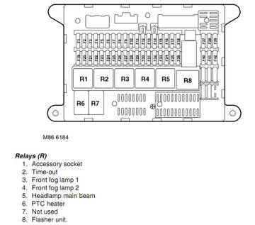

Если я правильно понял, что у тебя 2004 модельный год, то вот:
https://i.ibb.co/Kp4ckWgd/33886-1.jpg
https://i.ibb.co/8g19nVxY/33886-2.jpg
Vitaliy   огромное спасибо!!! ))))
увеличить
увеличить

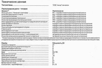

    LR Freelander Station Wagon 5D, 2.0l, L-series, TurboDiesel - 1999
а можно про релюхи так же только для 1999 бензинового года!?
и электросхем ни у кого не завалялось? буду очень признателен!
Отредактировано Zipp (2012-11-16 12:16:14)
Электросхемы
супер! то что надо! а по релюхам нету схемки? или может кто так напишет, какие к чему относятся? меня конкретно интересует где находятся реле розетки что позади ручника и реле противотуманок.

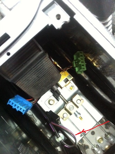

Подскажите пожалуйста, куда должен подсоединяться провод, отмеченный на фото?  фото не моё. когда занимался установкой попогревов, разбирал полсалона, снимал консоль между сидухами. потом в спешке забыл, был ли этот провод вообще у меня куда-то подсоединён... просто после установки попогревов теперь горит СРС на приборке... но возможно , что электрик напортачил чего, а может всё дело в этих проводах на фотке...
местонахождение - подлокотник между передними сидухамиhttps://i.ibb.co/Z6TpHwW6/LTnp-X.jpg
Это провода к заднему прикуривателю. В фишке один контакт должен быть вертикальный, а второй горизонтальный.
спасибо! значит он никуда и недолжен быть подсоединен у меня, так как заднего прикуривателя нет в комплектации
Именно такой провод и у меня есть, хотя сзади прикуривателя нет.
