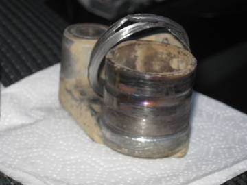

Друзья, зацените!
У меня развалился ролик ремня ГРМ.
Всё произошло в течении недели!
Шум, шелест, скрип, а потом и постукивание и стук!!!
Измена, капец!!!
Поменял за это время, на что грешил, ГУР, генератор!
Вот и добрались до этого ролика!
Это он в таком виде как он был, даже шарики высыпались!
Как у меня за неделю ремень не проскочил, хэзэ
Похоже повезло!

Повезло...
Ты ремень ГРМ вообще не менял? Он с роликом меняется...

Похоже повезло!Повезло... Ты ремень ГРМ вообще не менял? Он с роликом меняется...
LR FREEL 2006 1.8i 5doors Любитель построил Ковчег - профессионалы Титаник...
Не, не менял!
Да и ролик БэУшный пришлось поставить!
Ездить нужно!
А этот ролик и ремень грм и всё остальное заказал новое.
Придет поменяю разом.
Спасибо!
кто сказал что не проскочил? а стучало что, не клапана ли по поршням? соберешь, компрессию промеряй
Поделиться1712014-02-23 01:32:47

Спасибо? Макс, да не за что...
Енто спасибо ангелам хранителям, что уберегли от загнутых клапанов...

Спасибо Друг!
Ужо неделю езжу, всё окэ!
Эт я вам всё долго собирался рассказать, да фоты донести не мог до компа!

Стучало? А фик знает, наверное ж он коль после замены перестало!?

подшипник не стучит, он хрустеть, шелестеть, свистеть, писчать, петь басом и хором, эт да, эт он могет. стучать он не будет

Привет.Не прав, может стучать.Интересный случай был.Стучал подшипник муфты кондиционера.Грешили на движок.Сняли ремни стук пропал.Тогда и вышли на муфту.Заменили подшипник и о чудо тишина.Вот как то так.

А стучала обойма подшипника. Шарики высыпались, натяжитель выжался до предела и кое-как прижал обойму к ремню. Соскочить ей некуда, крышка не пустит да и ремень широкий, большая площадь прижима. При слабом натяжении ремень начинает вибрировать и передаёт вибрацию на все приводные механизмы. А натяжитель, вообще-то, выполняет две функции - натяжитель ремня и успокоитель вибрации. А ещё в наличии и канавки от шариков.
