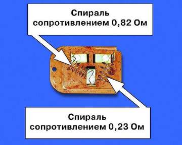

Кто может разжевать установку резисторов от девятки, просто у нас 3 проволоки намотано и четыре контакта,а на девятом две проволоки,че резать или че впаивать :canthearyou:  :tomato:
Первая полетела скорость... проволочка приказала. Так что там с поянием? Кто-нибудь, что-нибудь сделал?
купи от тазика резистивный узел
Так понимаю оттуда проволочку взять, не монтировать же...  А что по сопротивлению? От 9-ки уже не сходится  :disappointed: https://i.ibb.co/VWhc4c8j/b14e2.jpg

там тоже 12 вольт  и три- четыре  скорости...прямая и  через проволочку   - берущую на себя часть тока...
засунь в сборе
