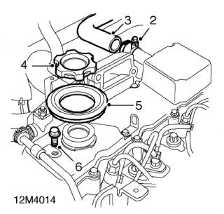

Вобщем обнаружилось масло в шлангах подачи воздуха местера говорят что надо дергать голову для ремонта и смотреть что под ней, либо турбина уже загибается. Недавно мерили давление наддува у турбины, дует нормально. Где искать причину. Дергать ли голову. Или можно отделаться малой кровью.
https://i.ibb.co/CpvvdQKp/12109-1.jpg

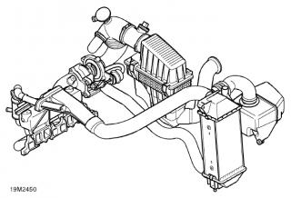

Вот схема нагнетания воздуха в двигатель (рис 1). Также на впуск перед турбиной подключен отвод картерных газов из двигателя через шланг 3 на рис. 2. Вместе с ним могут лететь и капли масла. И как видно на рис. 3, ниже точки подключения (через клапан-грибок) этого шланга и специально сделан этот отросток, который ты снимал. Немного накопленного масла в нем - это не страшно, т.к. его мелкие капельки могут засасываться с картерными газами из двигателя, а вот большое количество - это уже проблема. О чем мы тебя и спрашивали в самом начале - не через этот ли шланг у тебя масло на впуск попадает (а НЕ через неплотности на валу турбины из ее системы)? Проверить просто - отсоедини 3 от 2 на втором рисунке и погазуй. Можешь газету подложить. Если из 2 полетит масло большими каплями - значит проблема тут, а не в турбине.
Вроде все на пальцах изложил :dontknow: , подробнее - все же придется подчитать :)
P.S. Кстати, пришла еще параллельная мысль: если у тебя рвет патрубок на выходе из турбины, может у тебя вестгейт (или клапан обхода турбины кажется, по терминологии руководства выше) - заклинен? Который как раз ограничивает давление наддува. Но масло гнать из-за этого вроде не должно.

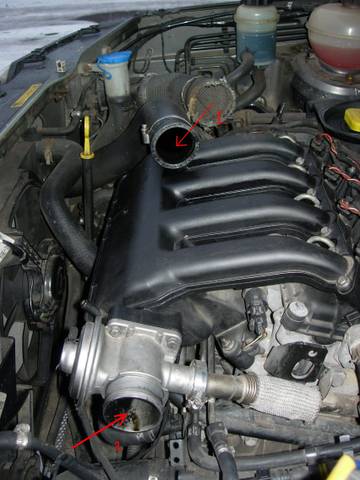

Интеркулер, кстати, не обязательно сразу снимать, чтоб узнать, есть ли в нем масло - можно просто снять с него нижний патрубок. Только подставь что-нибудь под него, чтоб масло если что туда сбежало. Правда может защита двигателя снизу мешать.
https://i.ibb.co/8n2Ry4dw/33387-1.jpg
Отредактировано Vitaliy (2010-09-09 19:33:55)
понял. я смотрел там защита стоит .завтро буду думать. потом отпишусь. Спасиба. затро заходи если че подскажеш. :writing:
