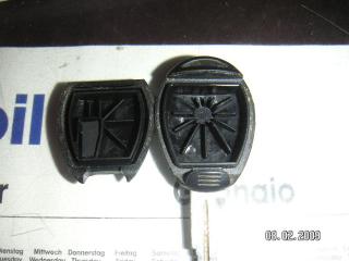

мне кажется, чип иммобилайзера всетаки не в ключе а в брелке..
Нет, именно в ключе. Там двойная система, брелок+чип в ключе. Ключ открывается, внутри маленький такой брусочек, похожий на магнит, вот он и есть ключ иммобилайзера.
iros написал(а):
У фрила в ключе чип ???!!!
в ключе ОДНОЗНАЧНО, вот только с какого года стали ставить, не совсем уверенно скажу с 2001
брелок - дистанционный пульт вкл/выкл СИГНАЛИЗАЦИИ + опускание стекла задней двери
https://i.ibb.co/qM0Ptcxf/10868-1.jpg
Смотря какого года машинка, у меня 2000 чип стоит в брелке.пробовал завести без брелка-дудки!Загорается ярко красная лампочка сигналки и не гаснет,проворота стартера нет,пока не поднесёшь брелок к замку зажигания примерно на 5см и он его унюхает,тогда погаснет лампочка и заводись!При постановке дополнительной сигналки(Страховая компания заставила) мне предлагали устоновить за 120баксов контроль за окнами но я отказался,датчик на движение в салоне отлично работает!
Выкладывал фотку как-то.
https://i.ibb.co/R4tZkP3S/5911-3.jpg
у меня в ключе ничего нет. заказал другой выточили по болванке ключники, перевесил брелок с родного ключа (ключ родной остался дома) все работает - заводится  :nope:  чип ИММо стоит в брелке наверное
до 2001 МОДЕЛЬНОГО года чип в брелке, как на дефендерах, после 2001 - в ключе.
модельный год можно определить по VIN, восьмой с конца символ.
