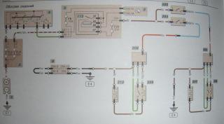

Кстати по поводу жопогреек.. есть соображение поставить "Емелю" на задние сидения, в передних уже стоит штатный (только сидения, в спинке нет нагревательных элементов), но с переделкой штатного. В общем схема такова: емелины жопогрейки в заднее сидение(только сидение), регулятор температуры - на передние и задние(в штатной комплектации в передних не регулируется). По количеству нагревательных эл-тов получается как в комплекте емели, думаю что нагрузка на блок электронного управления емели не изменится или будет изменена незначительно. Кто что думает?

Странно, у меня и задница и спина греет.
А кого ты сзади собрался подогревать?

Дык чего у тебя спина не греет? А на пассажирской сидушке как?
Поделиться602009-11-12 12:48:46
на маем спина не греет. ни у водителя, ни у пассажира
Надо у народа поспрошать, у кого как
Отредактировано afgan (2009-11-12 12:49:40)
Поделиться612009-11-12 12:49:36
А должна. Может кердыкнулось чего?
Поделиться622009-11-12 12:51:16
я проводки в спинку не видел.. хотя специально и не искал, думал так и должно, только сидение.
Поделиться632009-11-12 13:11:33
Нужно по микрокату глянуть. Где штатные нагревательные элементы расположены. Ну или по схеме электрической. Зад то точно грело, а вот спину... не помню уже.
Поделиться642009-11-12 19:59:25
Повторюсь - у меня греет и зад и спину.
Схема, на ней номера 206 и 209 - подогрев задницы, номера 207 и 210 - подогрев спины:
