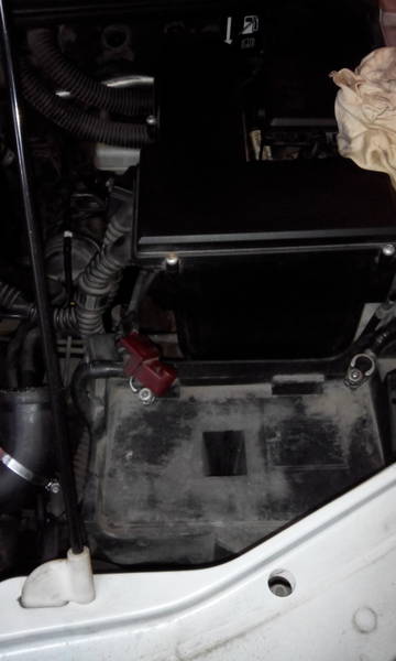

1 снять аккумулятор и подставку под него
https://i.ibb.co/Xrf76xzX/HL3ch.jpg

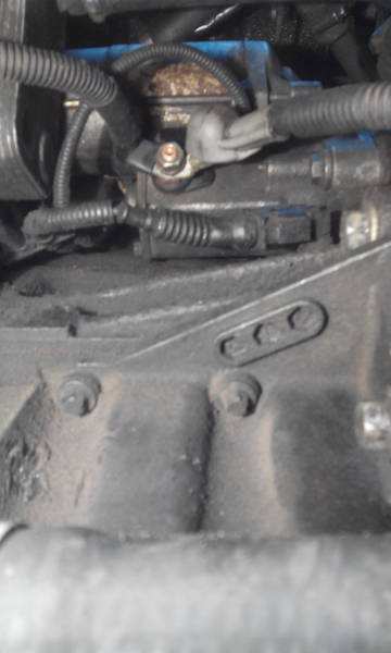

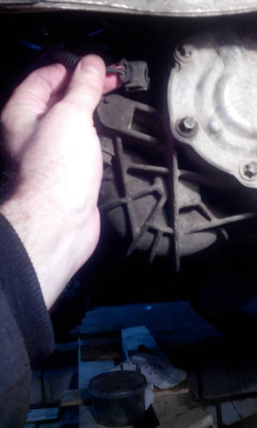

2 отсоединить клеммы спереди и сзади коробки
https://i.ibb.co/CpjPgnGQ/6Ih-Rm.jpg

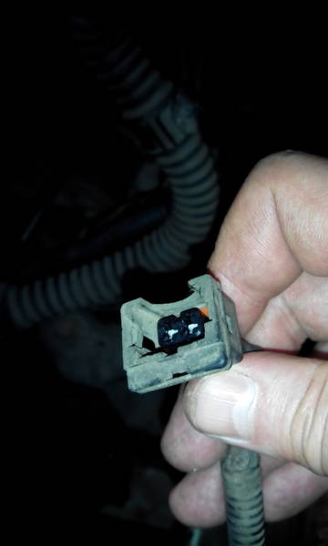

3 передний разъем
https://i.ibb.co/jPQBKSLq/07m5Y.jpg

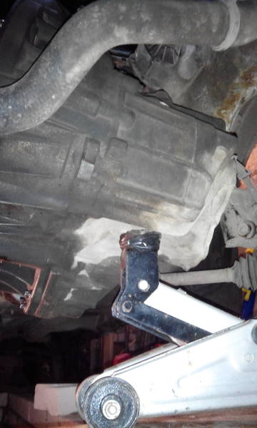

4 домкрат под коробку и под картер двигателя
https://i.ibb.co/kgBtTD3p/yi-Kc3.jpg

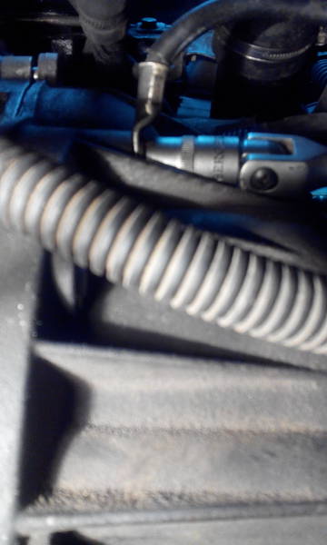

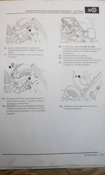

6 отсоединить быстросъемное соединение сцепления, снять стартер, открутить по кругу 7 болтов крепления коробки (головка на 15), снять тяги скоростей, снять механизм включения передач (выбить штифт)
https://i.ibb.co/0RTzXZn6/W1BA7.jpg
https://i.ibb.co/W4tgHqb2/1g-Skp.jpg

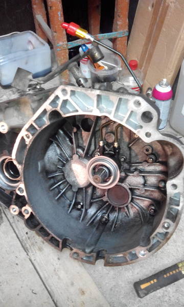

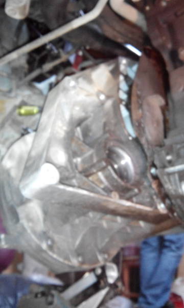

7 повернуть в сторону фар коробку и снять
https://i.ibb.co/GfVbj6y3/OCWVN.jpg

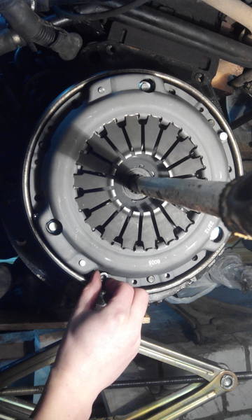

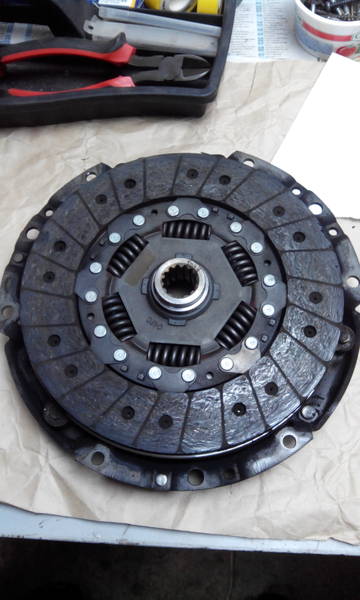

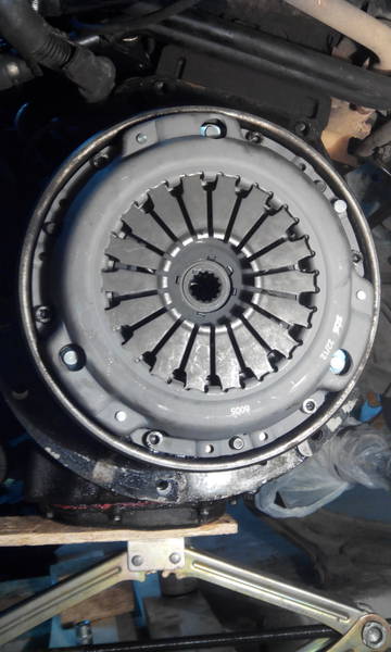

9 снять сцепление
https://i.ibb.co/B5cCntN8/ig-Gv-Y.jpg

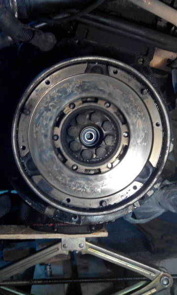

10 маховик
https://i.ibb.co/nMKVMbCB/Oe7Ut.jpg

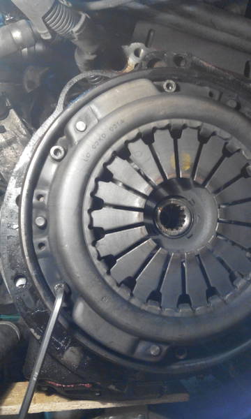

11 с помощью водопроводной трубы центрируем и устанавливаем новое сцепление
https://i.ibb.co/hF05009F/Fb-MN7.jpg
12 протягиваем 6 болтов
https://i.ibb.co/j9d6tzb9/21n-LI.jpg

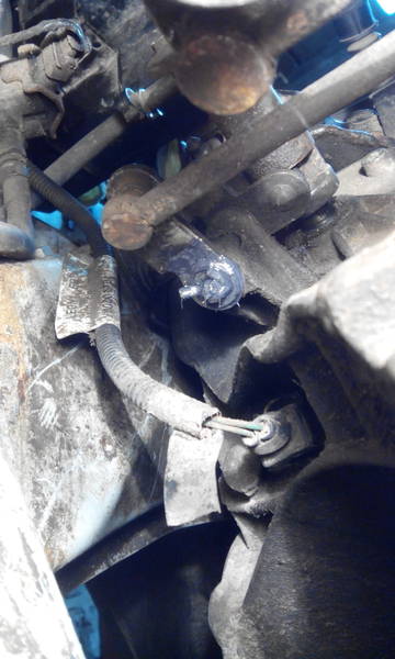

20 подсоединяем 2 провода к стартеру и соединяем быстросъемное соединение между главным и рабочим цилиндром сцепления
https://i.ibb.co/9H2SfLCp/l-Ezws.jpg
