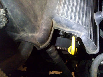

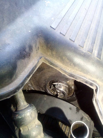

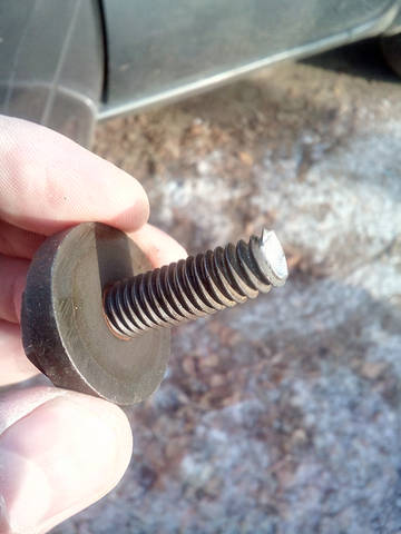

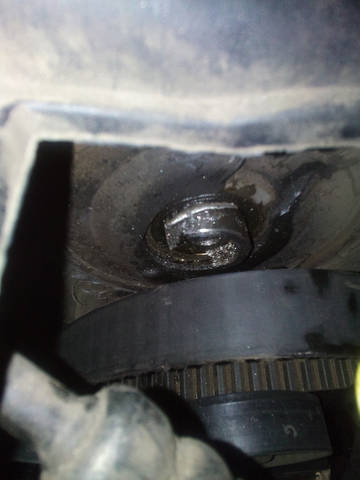

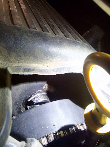

Ситуация произошла на стоянке. Сначала был найден обломанный болт, а затем подняв капот обнаружилось следующее (на фото). Ленд Роверов раньше у меня не было, да и с такой ситуацией сталкиваюсь впервые, подскажите какое есть решение данной проблемы, какие необходимы запчасти и в какие деньги может обойтись ремонт?. Ленд Ровер Фрилендер SE V6, 2002 год выпуска, 176 л.с.

Приехал на стоянку, заглушил... По возвращении к авто, не заводилась... обнаружил лежащий болт, открыл капот и собственно вся увиденная далее картина на фото...

Только разбор - без всяких если. (снятие головок) После вскрытия будет видно, на сколько килорублей потянет ремонт. Загнуть или поломать клапана могло на 1, а могло и на всех цилиндрах. И дело не в болте., а в распредвале - его поломало. И это-следствие. Причина-другая. Мало масла, давление масла, масло и масло..... Короче недостатчная смазка шеек распредвала.

на фото болт с СИЛЬНО потянутой резьбой....
кому то надо вырвать руки....
так что масло..оно конечно масло...но в данном случае причина  - перетянутый болт не выдержал..
