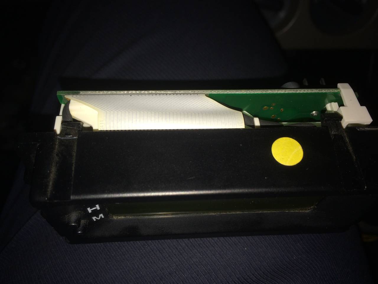

9. После того как сняли белую крышечку, видим шлейф с чередующимися черными полосами.
Примечание! Его нельзя мыть ни водой, ни любыми другими жидкостями, включая спирт, ацетон. Будьте аккуратны, и ксеклу и к плате он просто приклеен
Вот он:
https://i.ibb.co/dw8W6W25/UR5Qg.jpg
http://sd.uploads.ru/veruQ.jpg
https://i.ibb.co/N23fVtLs/98ZTA.jpg
10. В тех местах, где приклеен шлейф к дисплею и плате нам необходимо каждый черный прямоугольничек прожать острой иглой, при этом насквозь как бы проткнуть шлейф. (только не стекло или плату)))). Это не сложно, когда будете делать, все сами почуствуете. Фотографии в процессе у меня к сожалению нет, звиняйте. Делаем данную операцию для каждого прямоугольника со стороны дисплея и со стороны платы.

11. Когда снимите дисплей, вы удите черную резинку, он как раз и прижимает контакты к стеклу или плате. Со временем она принимает в сечении вот такой вид:
http://sd.uploads.ru/LYtJv.jpg
Просто переворачиваем на 90 градусов, т.е. бочком и фиксируем как было.

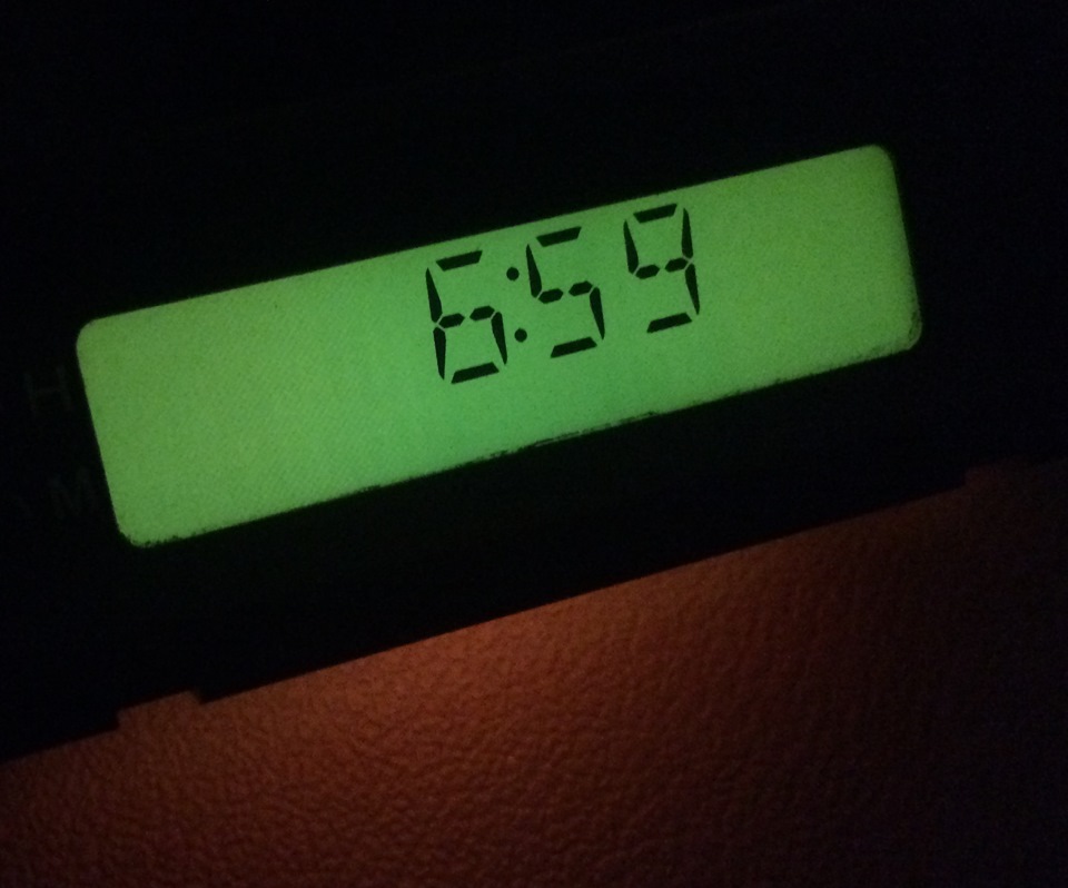

12. На этом все, собираем в обратном порядке. Я не претендую, что моё решение самое лучшее, но у меня все с первого раза заработало, надеюсь и у тебя все пройдет успешно:https://i.ibb.co/m5ZK2czC/6a993bcs-960.jpg
УРА!!!

На часах должна быть подсветка или нет,а то как то не удобно без подсветки.
https://g-a.d-cd.net/6a993bcs-960.jpg
На втором фото в отчёте: на плате ровно в центре хорошо видно серая круглая деталь. Вот это и есть лампочка подсветки.
