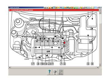

Дима! На каком именно, если под катушкой - то они ка у кота... сияют. Если на инжекторе я его  тоже от...сил и внутри и на контактах чисто.Самое прикольное, что вентиляторы перестают работать как прогреются до 50 60 градусов. Во тема.
першенский написал(а):
На каком именно
За вентиляторы отвечает двухконтактный датчик (на рисунке справа от точки №7, расположен параллельно земле).
https://i.ibb.co/ZzQQpJPx/f-Wou-C.jpg
Нет, не знаю. При условии что на нем неокисленные контакты, я бы его просто заменил.

который на патрубке ,коричневый, под катушкой мерил-но только на холодную, если не изменяет память 2или3 килоома, но точно было,а вот на горячую не мерил, не заводилась.
Да Дима этот мерил. 7 номер.

У меня тоже нет, я у тебя картинку стырил.
