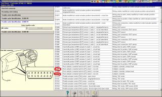

P2099 и Р2097. Подскажите что обозначают эти ошибки.
Почему не сделать так , чтоб причина на дисплей вылазила??? вот здорово бы было... :crazy:
обозначают они что долгосрочная корректировка подачи топлива регистрирует слишком богатую смесь, с обоих половинок.
С чем это может быть связано? надо смотреть в комплексе, по инету не определишь, как вариант завышенное давление в
системе впрыска.
https://i.ibb.co/PzCx6rrL/15883-1.jpg
Отредактировано Tihomirov (2009-07-27 11:28:37)
а че стоп кадр говорит?
