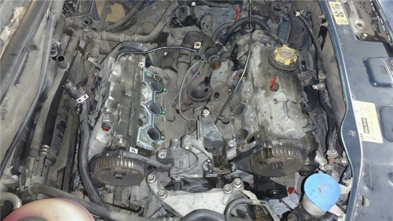

В общем история началась с того, что купили мы с женой ЛФ 2.5 АТ, прокатились, машина ехала божественно, рады мы были до усрачки так сказать, ибо всегда ездили на пузотерках. Но радость наша длилась не долго, через недельку машинка начала сильно грется, я обнаружил течь радиатора, купил новый, сам поменял его во вдоре и вроде как все ок. Но дальше хуже, машинка как грелась так и грелась, к то му же начала пинаться АКПП. Денег на ремонт особо небыло, хотя термостат купил для замены, даже пытался его поменять, но дела дальше снятой крышки и корпуса фильтра не пошли, так как делал во дворе, а я как понял времени на это уйдет пару дней, и вообще как то неудобно перед соседями. До работы было не далеко, поэтому время от времени ездил на нем на работу, почти закипал, но упевал нормально доехать. Однажды жена закипела на ТТК прям конкретно. В тот раз слител пластиковый тройничек, и антифриз сбежал, остыли, долили поехали. Со временем коробка начала вести себя все хуже и хуже, машинка все так же грелась (стрелка прыгала на 5-7 секунд в право, потом опять становилась ровно), коробка начала буксовать при переключении передач, а потом с десятого раза включалась задняя передача. Было решено поставить машинку во дворе до лучших финансовых времен. Недавно вроде как появилась сумма на покупку либо ремонт коробки, обрадованные решили не откладывать сие и погнали машинку к хорошему знакомому в сервис. Сервис от дома находится примерно в 8 км, четыре из них мы проехали сами, потом машинка снова начала греться, я заглушил, посмотрел антифриз, его в бачке небыло, послал жену за антифризом (благо она за мной на пузотерке ехала), долили, прикурили ( АКБ после 8 месяцев стоянки умер окончательно), поехали, проехав около 1 км дорога пролегала в горочку, и тут бегемот перестал реагировать на педаль газа, обороты начали падать, потом какой то треск и авто заглохло. Так как мост всего в две полосы, перекрывать движение и прикуривать было бы не правильным по отношению к другим участникам движения, было решено от тащить бегемота на тросу с моста, а там уже прикурить. Оттащили, но при попытке прикурить бегемот заводиться просто отказался. Далее до сервиса приволокли на галстуке. В итоге, попали не на ремонт АКПП ( вернее на это тоже скорее всего попали), а на ремонт двига. Фото ниже.
https://i.ibb.co/YBxRwYLC/4356e8d77fdd.jpg
https://i.ibb.co/mFPkx42s/a723a9bc4b6b.jpg
https://i.ibb.co/YF0514xq/5eaebb023a24.jpg
https://i.ibb.co/1Jddm51x/42c4da638557.jpg
распредвалы лопнули?
Двиг в отличном якобы состоянии нашел за 50 т.р.  Но друг ( он в сервисе начальник отдела запчастей, да и вообще рулит сервисом ) сказал что снять поставить нам двиг обходится 35т.р. + стоимость мотора 50, в итоге выйдет 90-95 т.р.  А если они откапиталят этот, то с учетом новых запчастей и работ все вместе выйдет 100-110 т.р. рекомендовал капиталить свой мотор.
Кто что скажет ? Кстати гильзы на моем движке полопались, средняя видно даже на фото.
Еще не знаю, сегодня поеду в сервис смотреть все. Сказали что голову скорее всего повело но это поправимо, повезут ее на опрессовку, блок тоже под шлифовку пойдет. Сказали что антифриз даже в выхлопной был.

твой двиг прежде чем что-то делать нужно хорошенько проревизировать. слишком хорошо ему досталось. повреждения могут быть за точкой " не имеет смысла".
б/у за 50 в отличном состоянии это не реально. скорее всего хлам.

ты пока не торопись все заказывать. пусть сперва головы проверят, включая направляющие клапанов. дальше поглядим.

нюансов там особо нет ни каких, мотор как мотор. к твоему списку еще несколько пунктов нужно добавить:
болты гбц
термостат+трубки
и внимание на герметик, особенно при сборке постелей распредвалов
если что сразу сюда, и на уши всех поднимай

kolibrix, еще момент, пока не забыл. "выступ гильзы"(механик поймет) в обязательнейшем порядке. проблема этих моторов "упавшие гильзы".

небольшой совет - ищи бу головы,дешевле выйдет...тем более если антифриз был в глушаке.90 % они треснули.
поршня тейкин - 500 руб штука
и,кстати,100 рублей на ремонт - это перебор.

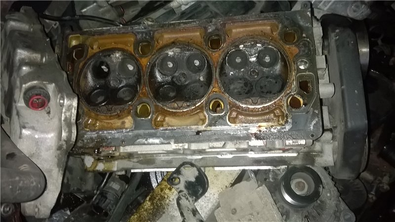

В общем съездил вчера в сервис, сели мы приблизительно все посчитали, и пришли к выводу что смысла ремонтировать двиг нету. Головы проще купить БУ чем менять седла и клапана, а это еще минимум + 20 т.р. Подскажите ник Максима который возит двигатели, или телефон его плиз ! Друг с сервиса тоже будет через своих поставщиков искать двигатель, возможно на заказ повезут, тока вот цена еще не известна. Ниже фото моего вчерашнего посещения сервиса.
https://i.ibb.co/MxcSpbgc/b761e5b00abf.jpg
По поводу падающих гильз, такое не возможно в принципе на двигателе KV6  Гильза встает в блок, помимо того что у гильзы идет утолщение в районе камеры сгорания, и там перепад по толщине порядка 3мм, в блоке так же сделан бортик в который гильза упирается. Мало того, там где гильза заканчивается с низу, в блоке отверстие не крулое, а есть выступающий борт в котрый гильза упрется даже если вдруг вы поставите гильзу без бортика.
https://i.ibb.co/993GqLZj/6717288558b5.jpg
https://i.ibb.co/svVr05Cg/3c1d6313b6f6.jpg

Блок и коленвал кстати в идеальном состоянии, все вкладыши как новые.

головы на опресовке, гильзы в порядке, клапана буду притирать.
крышка распредвалов ложится на анаэробный герметик. никакой другой, только анаэробный.
поищи, сто раз расписано.
мою до меня ремонтировали. собрали на селикон. ч/з 1000 км обрыв распредвала и две головы в хлам

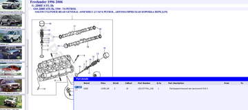

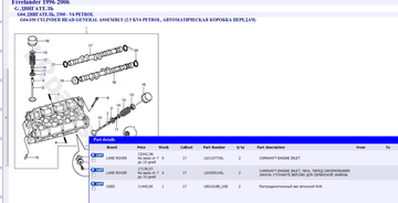

https://i.ibb.co/6RpjtkWp/2NRXA.png
https://i.ibb.co/5g4fK9jc/Kr-Xb2.png
Отредактировано Romano (2014-12-25 15:52:43)
kolibrix написал(а):
т.е. и распредвалы одинаковые ? Как так то....чет я не могу сообразить
Распредвалы разные - впускной и выпускной имеют разные метки (желтая и синяя-какой как помечен, надо уточнить). А головки одинаковые, только надо переставить заглушку. В разделе Разобрал двигун всё очень подробно описано.

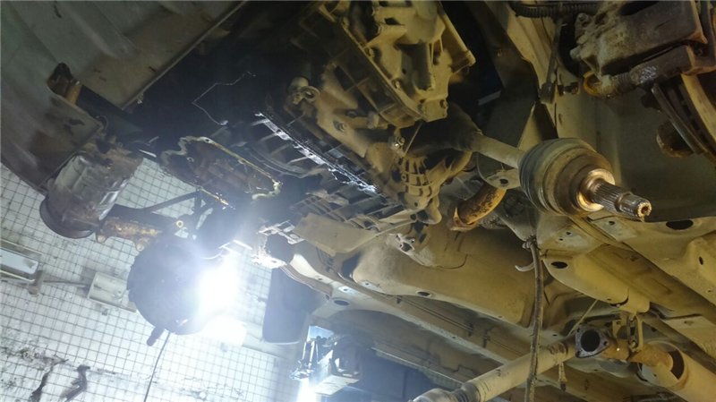

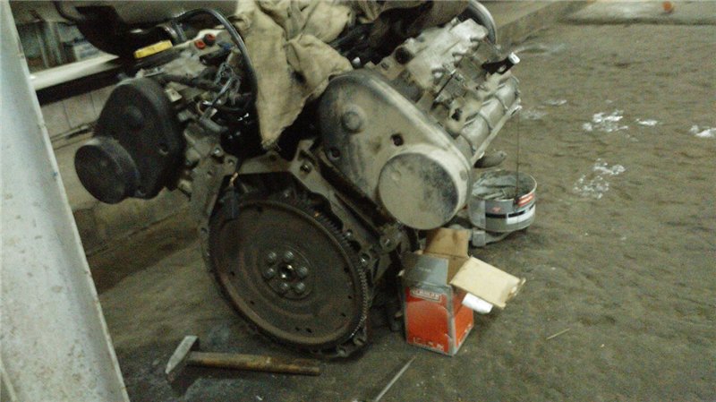

Ну что господа камрады, двиг теперь у меня можно сказать новый, гарантию дают, какую еще пока не узнавал, но цена выросла.

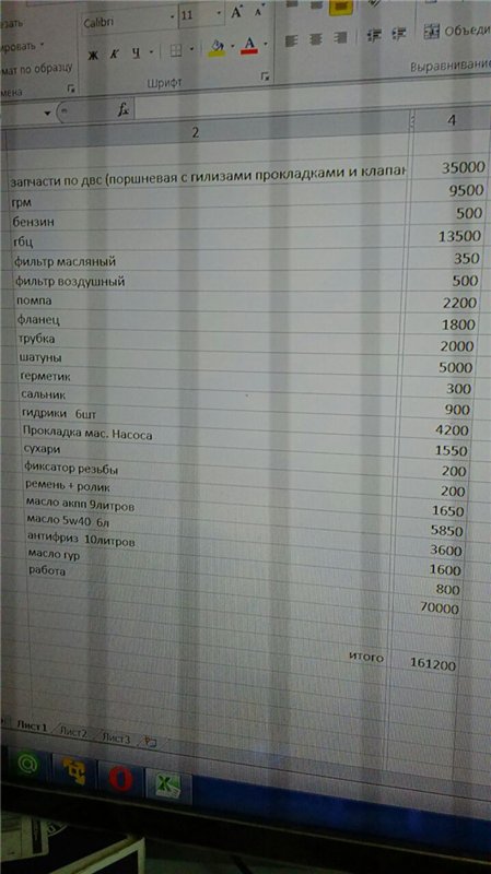

А вот и прайс
https://i.ibb.co/gZGq3R35/a24811e10dae.jpg
Пинайте!
Это кстати еще не известно, оживет ли коробка, или менять и ее придется.
да...дороговата работа ,это у официалов?
Нет, это не официалы, это Москва...
