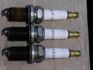

Как-то за домашней суетой прохлопал я замену свечек (сейчас пробег 102000 км). В принципе я ждал худшего, а здесь только увеличены зазоры и ржавчина на одной из свеч настораживает.  Кстати - бензин только 92 - красный или какой другой нагар отсутствуют полностью. Свечи, вероятнее всего, родные.
https://i.ibb.co/F9F8Sj5/30052-1.jpg
https://i.ibb.co/C3r1jYDY/30052-2.jpg
