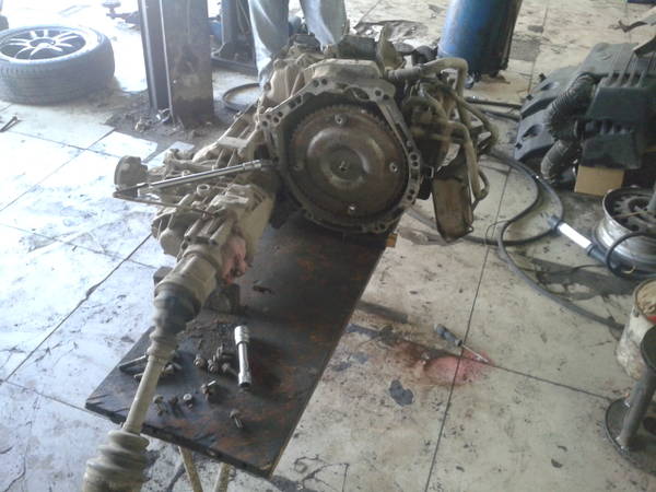

Клапанные крышки разные.Крепление катушек.Система зажигания построена на других катушках.Это не проблема.https://i.ibb.co/Gv19vrL3/g-Mp6h.jpg

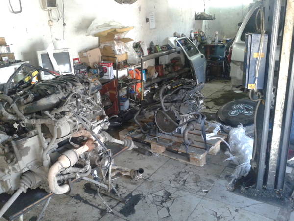

https://i.ibb.co/NgvX6pLX/DPBTW.jpg

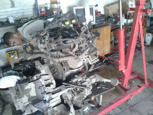

Блин все равно проводку кидать.Что в лом крышки переставить работы на пол часа.И за это 150 енотов.Что совсем ох ..ли.https://i.ibb.co/4ZWVBG2W/f-Qg-H2.jpg
