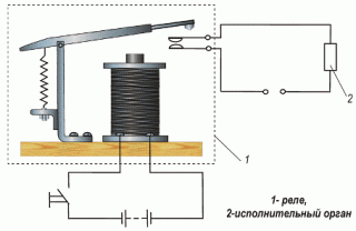

Ребята, объясните мне, как человеку далёкому от электрики, как устроено автомобильное реле и принцип его действия. А так же зачем оно вообще нужно и как подключается. Заранее спасибо. :)
Реле устроено просто, состоит из электромагнитной катушки и подвижных контактов. Когда на катушку подаётся напряжение, образуется электромагнитное поле, которое притягивает подвижную пластину с контактами. Так как катушка реле потребляет мало тока - она прекрасно подходит для цепей управления (низковольтных цепей), соответственно контакты коммутируют (силу) большие токи. Также реле жизненно необходимо когда управление (например 24в) а коммутацию необходимо произвести 220в.
Да ещё, катушка и контакты обычно не завязанны между собой, т.е. на каждый контакт своя ножка.
Короче, мир реле очень богат, как по виду, так и по цели использования.........
Это если совсем коротко - о реле.
Реле - устройство для коммутации электрических цепей по внешнему сигналу. Реле широко применяются в устройствах автоматического управления, контроля, сигнализации, защиты, коммутации и т.д. Наиболее распространены промежуточные реле, реле времени, защитные реле, реле давления. Реле состоит из:
1. Электромагнита
2. Якоря
3. Контактов реле
4. Пружины
5. Розетки, куда вставляется реле
Когда на обмотку электромагнита подается ток, его сердечник притягивает железную пластину – якорь и замыкаются контакты рабочей цепи реле, в которую могут быть включены электрические аппараты (лампы, пускатели и т.д.). Если ток не подается, то пружина оттягивает пластину вверх и цепь размыкается.
Реле  нужно чтобы как бы разгрузить и защитить от подгораний контакты замка, кнопок... Одним словом, малым током управляются "многоточные" нагрузки.
https://i.ibb.co/272Nx4rH/8131-1.gif
