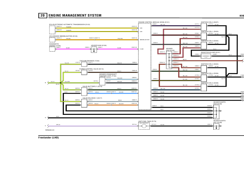

Со шлангом слава богу разобрался спасибо elekKZ . Теперь не мешало бы разобраться с катушками вчера купил и поставил. Машина стала заводиться только работает на трех цилиндрах и нету холостого хода  сразу глохнет. Искра зверь. Давление есть. Народ а правильно ли я подключил катушки. Порядок подключения такой  1 цилиндр черн.крас 3 цилиндр черн.бел 5 цилиндр черн.фиолет.  2 цилиндр черн.зел 4 цилиндр черн. жел и 6 цилиндр чер. гол. Если это правильное подключение катушек то почему стреляет  в пуском коллекторе?  И выдает ошибки пропуска зажигания  р0300 и в 1 цилиндре и 3 ? Как с этим бороться ?
Подключил правильно, на будущее Электрические схемы для LAND ROVER FREELANDER 02/03/04 годов выпуска.:
https://i.ibb.co/20XRZKQs/02USJ.png
Отредактировано elekKZ (2014-06-08 13:40:40)
Все народ сделал бегемотика. Пришлось выставить заново грм, почистить форсунки, заменить свечи и купить три катушки и выпить море пива  :rofl:  Сейчас движок поет и радость на душе. Спасибо всем огромное за помощь и советы.
