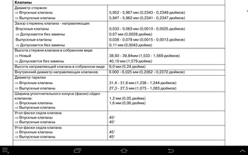

1. Зазор между направляющими и клапанами. ( чтоб не зависали при температурном расширении и не болтались)
2. По какой плоскости притираются клапана ( на клапане их 3 под разными углами), а так же величина самих углов.

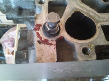

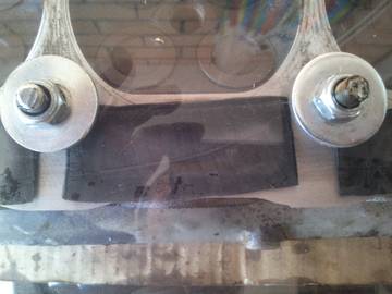

опрессуй нормально - слабое место 5,или 2 цилиндр (головы взаимозаменяемы),над выпускным клапаном.
https://i.ibb.co/4ZbNFNPR/Uupkn.jpg
http://uploads.ru/urbCw.jpg
https://i.ibb.co/8DXKGNqP/LRm-Yq.jpg
http://uploads.ru/YoJC3.jpg
http://uploads.ru/V6vMk.jpg
http://uploads.ru/WawYD.jpg
http://uploads.ru/togTS.jpg
http://uploads.ru/D5URl.jpg

1. 3-5 соток, цифра при старых направляющих либо старых клапанах смысла не имеет
2  по плоскости 45  гралусов

Добавлю лишь, что воду надо греть. У меня в холодной воде не показывало утечки. А при нагреве воды до 80 гр. проявилась трещина (пошли пузырьки).
