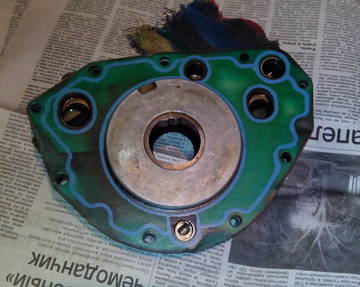

В общем маслонасос в нижней части весь в масле. Решил провести его ревизию, со сменой сальника коленвала.
Ну с сальником все понятно, а вот с насосом проблема: постель коленвала выступает на 0,2мм над плоскостью блока поэтому маслонсос фактически ставится не на однородную поверхность , а на поверхность со ступенькой. Выяснилось это примерно 1.5 г. назад, но поздно - когда уже собрал движек , поэтому тогда не стал переразбирать движек, а рискнул и установил маслонасос, но как показало время чудес не бывает масло бежало.
Сейчас при повторной установке насоса думаю либо:
1)поставить две-три прокладки, либо
2)разрезать одну напополам по линии стыка блока и постели и на блок установить эту половинку а сверху целую прокладку
У кого-нибудь была такая заморочка?
Еще одна заморочка. Насос снял, стал рабирать: один болт выкрутился нормально, другой - ни в какую: пришлось высверливать до основания шляпки. Болты сидят на сильном герметике и их звездчатая шляпка при малейшем неосторожном движении слизывается на раз. Ну ладно разобрал, промыл промерял зазоры, вроде все в норме, а вот прокладка - кольцо уже практически плоская. Естественно желательно бы ее заменить, поскольку - это еще один источник течи... Странно: выемка под неё шершавая, но тем не менее сажалась она не на герметик. Кто-нибудь знает: можно ли купить эту прокладку или придется сажать старую на герметик... Похожую наверняка нигде не найдешь...

https://i.ibb.co/9kzqqwtT/Ikhz-G.jpg

Спзсибо за инфу... Однако цена: 2186р. за резинку, сальник и пружинку, учитывая, что маслонасос стоит 3798 в Автопитере, например… Поскольку сальник коленвала передний уже купил, посажу наверно старое колечко на герметик, на который сажал задний сальник коленвала и все...

Да нет уверенности, но с момента первой сборки (1.5г. назад) этот косяк постоянно свербил мне мозг.
Вот что было до снятия:https://i.ibb.co/QjTZ5tjb/Oi-Zy-L.jpg
Вот - после снятия: https://i.ibb.co/QFBwgTxv/QGvhe.jpg
На прокладке место стыка постели с блоком четко продавлено, но следы выдавливания масла на прокладке почему-то больше с левой стороны, а масла больше выдавлено - с правой... Правда там еще сальник выпускного распредвала поддавал...
А так там комплекс проблем: правый сальник выпускного распредвала, сальник коленвала передний, чуть чуть подтравливал, ну и подозрение было на стыковочную плоскость маслонасоса с блоком. Естественно, ремень ГРМ весь в масле. Кстати за полтора года с момента установки сальник коленвала превратился в жесткий пластик. Получается, что через год-полтора, нужно перебирать узел шкива коленвала...  Прошлый сальник был, по-моему, Allmakes. Сейчас буду ставить Reinz - синенький, эластичный
