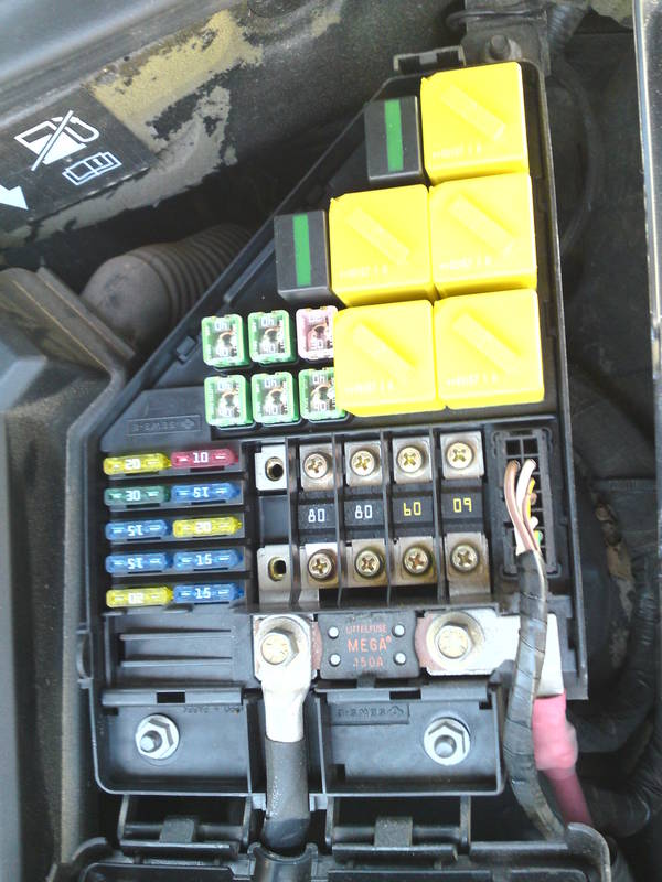

Подробнее можно? Что за предохранитель, какая его величина в амперах? А то как-то непонятно. Это F1 - F3 - F5-???
Покажи на фото -
https://i.ibb.co/cSBNvZsb/o9r-R7.jpg

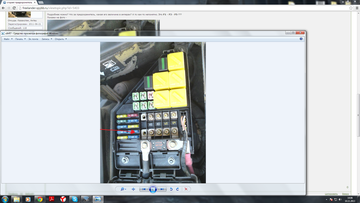

Это по моему предохранитель на датчик распредвала. У меня он то же горел. Датчик бал живой. Замыкало где - то в жгуте проводки на моторе. Просто протянул новый провод, а старый обрезал в коробке предохранителей. Полтора года -и нормально.

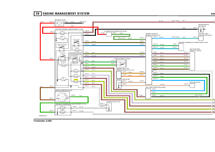

предохронитель f3 15 амперов.сгорает как только поворачываю ключ

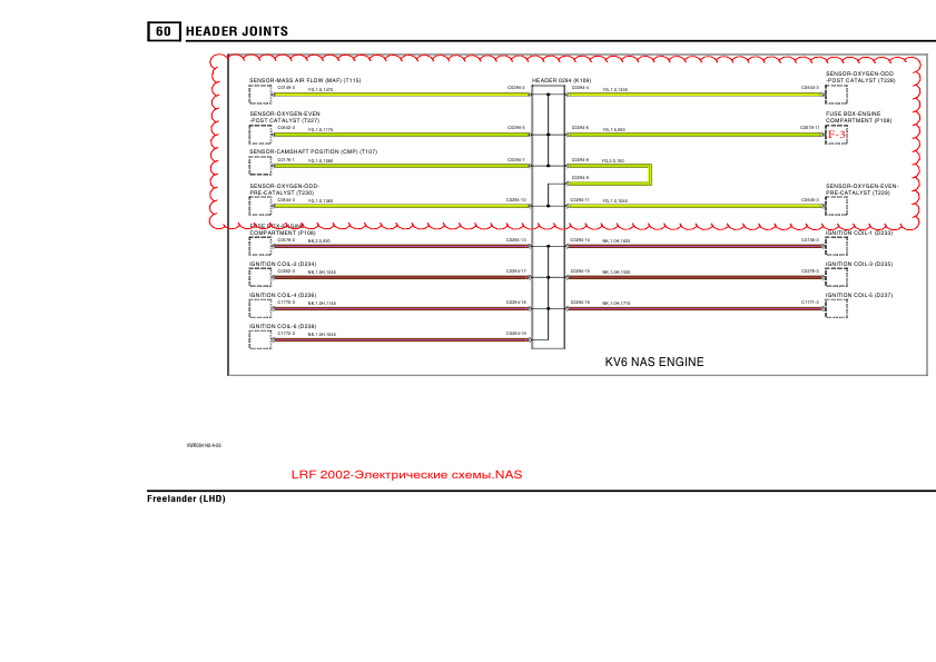

У тебя в цепи предохранителя (F-3) "запитаны" - лямбды (4-шт), MAF (датчик расхода воздуха), CMP (датчик распредвала). Проверить (прозвонить) проводку на предмет замыкания и повреждений, проверить разъёмы, проверить "потребителей" - больше негде смотреть, если только ещё само "посадочное" место предохранителя (контакты).
