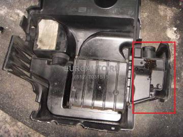

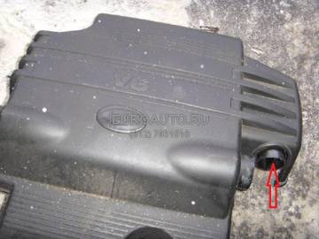

Речь идёт вот об этом патрубке
https://i.ibb.co/ycgv5r3f/f-GL8J.jpg
который ведёт вот к этой коробке
https://i.ibb.co/bRH3XFZN/4ZPXN.jpg
отдельно вроде не детализируется  :dontknow:
А насчёт глушить или нет - не знаю  :dontknow:
Может кто подарит, если завалялась  :writing:
Отредактировано Mr BIN (2013-11-01 08:00:57)
ТЕПЕРЬ  понятно, :blush: забыл про енту дырку, ежели заглушить может не хватать воздуха двиге.

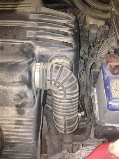

https://i.ibb.co/PsLvFqnb/2585889e0131.jpg
отдельно не продается. только в комплекте с воздушным фильтром. проблемное это место у всех(большинства)
