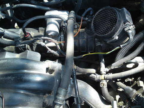

с чего ты взял что она механическая? к ней только провода подходяд и машина такая же как у elekKZ. я просто уже не знаю че проверять)
что-то мне помнилось в первом сообщении про мап упоминал, ан нет- маф. Сорри попутал
https://i.ibb.co/6cY3dYS6/jx-ZV5.jpg
