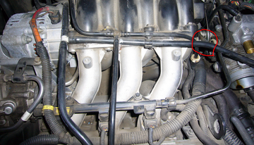

Смотри фото (выделено красным)- у тебя нет такого?
https://i.ibb.co/jZGYLFR5/ku-PM6.jpg
да есть конечно
да есть конечно
Ну тогда зачем ему всё это  :dontknow: :

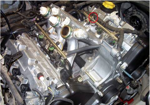

https://i.ibb.co/jPrRg8NL/lu5Hh.jpg
Уменя топливная рампа выглядет какбы вот так.
Но штуцер я всё-таки нашёл подцепил шланг с манометром, при запущенном двигателе стрелка на манометре  уперлась в отметку 4 кг/см2, а по букварю должно быть 3,4 бар,
скорее всего манометр не исправен.
Благодарю за участие буду копать дальше, погодные условия с каждым днем ухудшаются, сегодгя выпал снег который растает теперь только по весне.
а там что?
https://i.ibb.co/xq481mHy/RUDfj.png

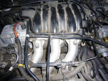

[url=http://uploads.ru/AhfTQ.jpg]https://i.ibb.co/60CNNvQN/Ahf-TQ.jpg
волюметр-это датчик расхода воздуха, обвела его красным на картинке.
