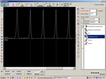

еще так, суперский способ, меня таращит от него
https://i.ibb.co/x8YKbpJf/mkt-BM.png
серая вертикальная линия- искра, на фоне давления в цилиндре...
что можно сказать по картинке?

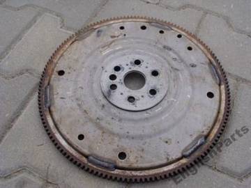

2) Стопорный палец вставляю в отверстие,а он два или три раза упирается во что-то и заходит.Что это может быть?Вот например Диск.
    В какое отверстие он должен войти?
https://i.ibb.co/q3VymTpB/li-ZXs.jpg
Колено кручу,в одном обороте метки совпадают,во втором обороте распреды точно наоборот меткам приходят (1 оборот распредов 2 оборота колена).

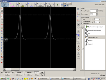

кстати вот еще картинка, искра бьет на уровне 8 кг из 12-ти, о каком кпд может идти речь...
https://i.ibb.co/yB6MZSRL/xm5XV.png

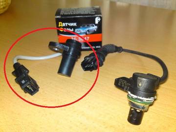

Такой ставил?https://i.ibb.co/CptMj3Cs/8c-Xb1.jpg
тАК и запишем- волговский датчик меньше диаметром (?) и плохо центрируется???
Нет,нет диаметр один в один,он получается только чуствительнее.Электрик вычислил обычной контролькой.
Отредактировано Bek (2013-11-20 20:13:25)
elekKZ написал(а):
Такой ставил?
Да точно такой(слева который)https://i.ibb.co/kVtw9Lsy/Kza-O9.jpg
Только вот что непонятно.И раньше такой стоял,но без проблем заводился.Со временем что у него сигнал усилился что ли?Стоит этот датчик 200 рублей у нас.
