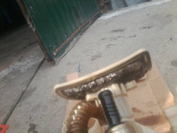

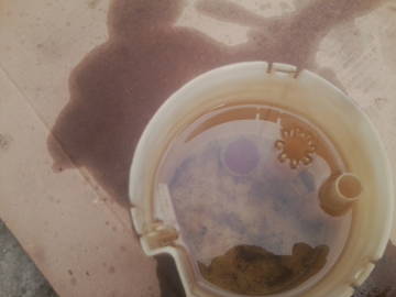

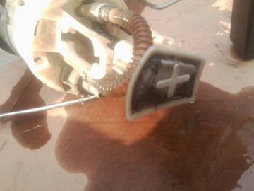

все сделал!заводится норм что на горячую что на холодную
долил компрессии, высыпал пепельницу, по пинал колеса и все?
Отредактировано Tihomirov (2013-09-21 18:12:34)
у тебя что, мотор с поршневой группой вскрывается с помощью волшебной палочки или оные на застежках-молниях? :O
как то подозрительно..., как то не по нашенскому, наши как минимум неделю тратить на него, и плюс половину форумчанам мозк выносит... :D
чет сдесьа не чисто или нечистое...  :D
ну я так понимаю компрессия конечно да, мало, но он устранил что-то в топливной, в низкой ее части
вечером фото отчет выложу ;)
https://i.ibb.co/V0xLzp9S/k4Xxb.jpg
https://i.ibb.co/KQyFNqM/e-Ss30.jpg
https://i.ibb.co/zW32bg72/S2kg1.jpg
https://i.ibb.co/N2m5z08v/w-EVm-N.jpg
как то так все было
