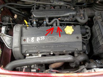

Аля написал(а):
вот папа мне вчера об этом сказал, но нам надо найти где это)
они находятся под крыкой, где патрубки отходят, стрелкой указал,
как проверить забиты или нет, обе отсегнуть, жать пальцем ответстие, и газовать...
https://i.ibb.co/F4LBxHT2/y6G0F.jpg
Снимали крышку. Никакой сеточки у нас нет (попутно вопрос: а какая должна быть?). Но отверстие было забито наглухо, сначала даже подумали, что его там вообще нет, но хорошо прочистили. Вот с воскресенья масло не давит. тьфу 3 раза...
точь в точь как металлические сеточки для мытья посуды...
или смотри тут или тут

Аля написал(а):
и где такую взять?
стыбрить с кухни или с хоз мага..., придать форму ячейки крышки, плотно посадить... фсё...
сетка служит для удержания мелких капелек масла... и без разницы откуда он, LRParts или Сельпо... :flag:
