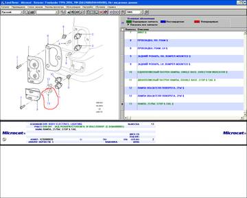

Перегорела лампочка левая СТОП.
Если делать все по уму, то надо разобрать задний фонарь (были бы ещё ключи), посмотреть какая лампочка, а потом бежать в магазин покупать.
Я сделал на оборот. Купил лампочку фото прилагается.https://i.ibb.co/jPh6F0qZ/bd-UBz.jpg
Смотрю по МИКРОКАТУ  фото прилагается https://i.ibb.co/zWFzLc7P/le-R7C.jpg
Это та лампочка или нет?
Сегодня разобрал задний фонарь.
ЭТА ЛАМПОЧКА НЕ ПОДХОДИТ!!!!!!! по крайне мере на машины с 2004 года
Скорее та, т.к. лампочка двухнитиевая (стоп-габарит) :yep:
