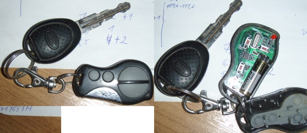

слегка намочил брелок. загорелась красная лампочка передачи сигнала и горела пока не высох. соответственно открывалась\закрывалась - только с ключа.
разобрал брелок, почистил, сменил батарейку, выполнил все шаги по смене батарейки - не реагирует.
один раз закрылась, но открываться не стала. так и открыл потом ее с ключа.
черт знает что.
подскажите, тот брелок что на фото - он вообще родной?? и если кто знает, что за две маленькие кнопки? - даже когда она работала, я не видел на них никакой реакции.
инструкции нет, пиктограммы затерты.
знаю только что большая левая - закрыть
большая правая - открыть
https://i.ibb.co/351GNf9R/90d834a24fb9.jpg
Отредактировано lykra (2011-07-23 12:19:37)
lykra написал(а):
он вообще родной??
нет это от сигналки APS, найди где установлен блок сигналки- на нем название модели
далее- либо заменить на такую же с новым комплектом брелоков, либо поставить другую....
https://i.ibb.co/tpvtyfX2/51686-1.jpg
Это либо APS 2800 либо 2900, других с такими брелками не встречал,
две остальных это доп канал откр. багажника   и   бесшумная постановка-снятие с охраны. купи брелок такой в магазине 300р. и привяжи его к сигналке, делов на 5 минут
вот тебе инструкция
Валет ищи под панелью где-нибудь, это маленькая кнопкка висящая на проводах либо преклееная на 2хсторонный скотч куда-нить
В память системы может быть запрограммировано до 4-х передатчиков. При программировании новых или дополнительных передатчиков, все коды ранее запрограммированных передатчиков будут стерты из памяти системы. Это предотвратит несанкционированное программирование дополнительных передатчиков. Для программирования новых передатчиков:

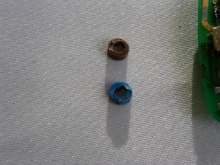

Неожиданно брелок перестал открывать замки. Заменил батарейку - бесполезно. Вскрытие показало, что обломилась половина толкателя кнопки (жёлтенькая такая). Капелькой суперклея приклеил обломок (на 1 й фотке), затем с кабеля подходящего диаметра (4 мм) снял кусочки изоляции (фото 2) и в качестве направляющих надел на толкатель, так чтобы он выступал на 1 мм. Кнопки стали немного жёстче, но срабатывают чётко, ощущается щелчёк. Но это временная мера, найду кнопки с толкателем из твёрдого материала, заменю, отпишусь.
https://i.ibb.co/whp2n4Zh/55059-1.jpg
https://i.ibb.co/bRCMgBBG/55059-2.jpg
Отредактировано onigo (2011-09-14 20:04:30)
+5
Ещё один снимок - не прикрепился.
+1, а изоляция с проводов так "гламурно" обрезана с каким-то смыслом? :D
Под рукой оказался только обломок лезвия - вот и получился "гламур".
