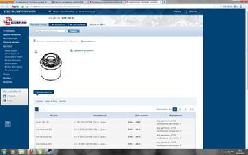

Проблема в следующем: маслосъемные колпачки на моем дизеле стоят соединенные с тарелкой пружины, в каталогах видны только "чистые" маслосъемные колпачки. Кто знает код моей детали? Или колпачки можно на тарелки перепрессовать?
Что-то ты городишь...
https://i.ibb.co/jPS5k1w5/ova-Gt.jpg
https://i.ibb.co/23fS6hD0/Nd-XCH.jpg
Или ты веришь такой картинке?
Заказывай и получишь то что надо.... :crazyfun:
Увы, верю: один раз заказал что надо и получил что на картинке...
