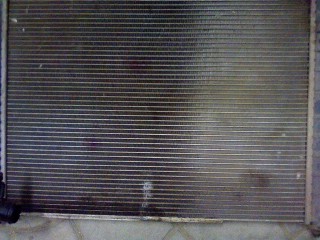

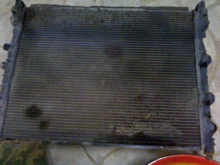

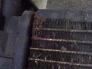

з/ч еще не пришла. снял радиатор, а на нем видны красные жирные пятна на верное там уходила ОЖ

ну что скажете радиатор на замену или латать его?

Поделиться2952018-02-02 15:35:12
Да пипец как доволен.... Работает тихо-тихо-тихо и мяяяяяяхко
А насчёт суммы.... у меня получился перебор только из-за готового комплекта прокладок за 16 тыр, в принципе, я СЕЙЧАС уже понимаю, что покупать поштучно получилось бы дешевле. А остальные запчасти - и так на грани адекватной цены. Я не настолько богат чтобы покупать дешёвые вещи.
Отредактировано Майкыл (2018-02-02 15:37:48)
Поделиться2962018-02-06 20:04:49
... а уровень антифриза, сцуко, всё равно понижается (((((( за день езды (30-40 км) опускается с промежду мин и макс на 1 см ниже мин. И карлсоны часто включаются. А они часто включаются когда система не герметична. Уже не знаю куда и смотреть....
Поделиться2972018-02-06 20:14:18
Смотри пробку на расширительном бачке,вполне возможно клапан крякнул.Её только менять...Подходит от рено логан...
Поделиться2982018-02-06 20:15:31
пробка новая (( Gates RC246 1 шт. х 280 ₽
Отредактировано Майкыл (2018-02-06 20:16:51)
Поделиться2992018-02-06 20:26:36
Тогда очень внимательно и неторопливо(можно с фонариком),при снятой защите,используя яму или эстакаду ищем место протечки.Можно при заведённом двигателе,чтобы обеспечить условия максимально приближёнными к эксплуатационным...
Поделиться3002018-02-06 20:28:55
Одну протечку уже нашёл, обильно текло из теплообменника, что перед правым передним колесом. Заменил хомуты на винтовые.
