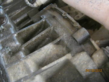

И еще при покупке мех заметил некоторую сырость на коробке. Посовещавшись решили, что это не коробочное масло а какое то другое. Когда менял масло в коробке у другого механика он тоже обратил на это внимание, сказал что скорее всего либо раздатка либо редуктор, но масло не моторное (могу ошибиться в термИнах). После замены визуально течь усилилось, на что и обратил внимание 3 мех при вчерашнем осмотре. Может ли быть такое, что в коробку залили слегка больше масла и теперь его выдавливает через сальник? Или мне темку в профильном разделе создать?
фото есть возможность сделать? в жизни всякое бывает, но роды принимать по телефону крайне не удобно.
Поделиться712012-10-24 09:29:09
а вы уверены что это не антифриз? чет на масло не очень похоже
я вот чего то просто уверен что это и есть твои 400грамм. если так то можешь плясать.

Я не в чем не уверен, а вот 3 механиков уверены что масло, а не антифриз. Правда не знают какое именно.
Будем устранят течи антифриза и наблюдать за подтеком тады.

моторное масло выглядит по другому, с автомата тоже не так, раздатка вообще с другого боку, тормозушке там не откуда взяться. остается антифриз. но опять же цветопередача фото разная. скажем так, я %на 90 полагаю что это антифриз

Пока простаиваем. Тройник поблизости не купить, с работы ухожу поздно, так что придется ждать до выходных.
Сегодня получу аванс, съезжу в экзист заплачу за запчасти. По идее в пути они не меньше 4 дней будут, а скорее всего к следующим выходным. Как будет комплект поеду к мастеру. А пока подливаю антифриз, сегодня еще один бутылек закончился.
Сейчас изучаю раздел трансмиссии. Стало любопытно где в коробке щуп т.к. при замене сказали, что щупа у коробки нет.
Да и за вязкомуфту стало любопытно, пробег 160к, и неизвестно делал её кто или нет. И провериться пока не знаю как, снегов у нас нет, ставить метки - вроде опровергли эффективность такого метода. Вот и думаю, как проверить т.к. небольшой гул как у экаруса присутствует.

Не люблю четверги. Не везет мне в них. Вот и сегодня. Приехал на свою старую квартиру, вещи кое какие собрать. Загрузил фрил, завожусь. Слышу от двигателя посторонние звуки. Открываю капот, бачок о.ж. пуст. Время 11. Антифриза с собой нет. Вызываю такси. Еду в гипермаркет беру канистру, возвращаюсь заливаю чуть выше максимума. Часть потихоньку садится. Завожусь. Что то стрекочет. Страшно, но ехать надо. 40кмч, благо ночь, дорога пустая. Диагност из меня никакой, но чую помпа пошла в разнос. Чем грозит не знаю, но проверять не хочу. Завтра на жинкеном фите на работу поеду.
Поделиться1002012-10-26 07:49:14
езда без антифриза черевата перегревом мотора, с последующей заменой оного. максимум
