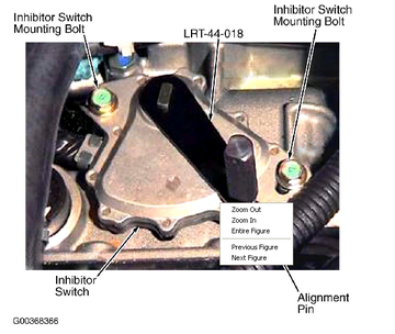

https://i.ibb.co/JjZkf8cc/hf-XZ2.png

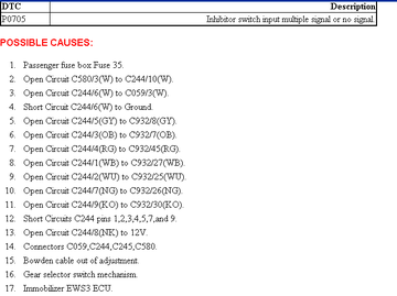

https://i.ibb.co/spMJbKRL/Tw1Di.png
возможно его надо подрегулировать :)
Отредактировано Tihomirov (2012-06-26 20:50:13)

А вот на картинке этот рычаг просто влево вправо подергать или как?

это не датчик вращения, это датчик выбора паркинг-драйв-нейтраль    -замена, меняется без разбора

На коробке, за пыльником, в арке переднего левого колеса

P0705  Входной сигнал выключателя диапазонов и блокировки селектора
Выбранный диапазон  12 В Остальные диапазоны  0 В
Множественный сигнал или отсутствие сигнала  проверить кабели и разъемы  заменить датчик частоты вращения вала турбины

Начни с разьёмов однозначно поокислялись,обработай вэдэщкой,проверь визуально саму проводку,вполне возможно что этого хватит для устранения твоей немсправности.Ну и по традиции кратенько в теме распиши по итогам...Удачи. :flag:
