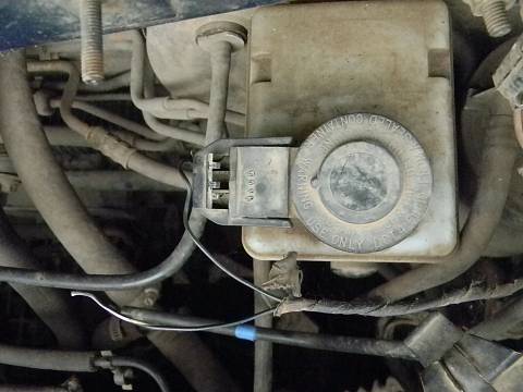

На приборке горит абс и тс полез разбираться что к чему, в итоге обнаружил оборванный провод от разъема который подключается к бочку тормозной жидкости. Вопрос куда должен приходить провод, вскрыл разъем дак там 3 мамы а провода два. Сфоткайте как у вас пожалуйста

Отредактировано adrinalin (2012-06-19 13:04:41)

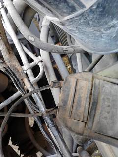

Два крайних провода , в средний просто не засунешь провод , он заглушен кембриком
https://i.ibb.co/8nRsqMS3/et-Dnb.jpg
Датчик падения уровня тормозной жидкости.
Зажигает на приборке восклицательный знак с символом тормозных колодок

Странно у меня восклицательный зак загорается если ручник дернуть, просто у брата была такая же проблема на форде, горела лампа АБС (конечно же абс перестал работал) оказалось что уровень тормозухи 0, вот и хочется припаять висящий провод, а если не поможет буду рыть дальше.
Обычно на этой лампе и ручник и уровень
Странно, ладно буду разбираться, всем спасибо!
Именно.  :yep:
