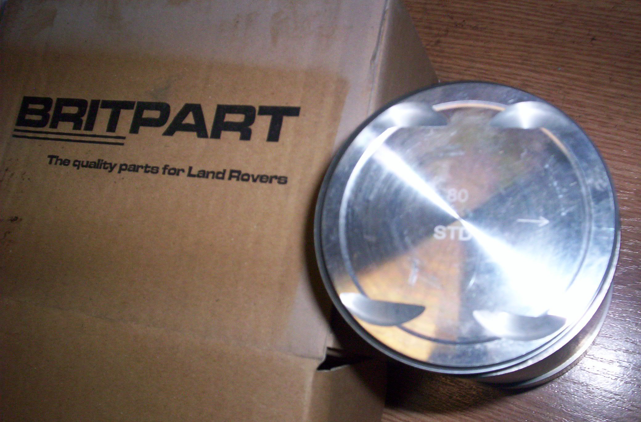

может у вас другой Бритапрт , у меня такой вот из англии
https://i.ibb.co/RkDNZ3Nm/1004676m.jpg

z00m
посмотри на моем , проточки видно
стрелка как я указал ( ее на фото невидно )
на поршне сбоку буква Ф ( перед)
может поможет информация
http://img827.imageshack.us/img827/5395/1004677l.jpg
