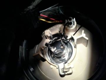

https://i.ibb.co/NdzwVDvn/Nc-J65.jpg
https://i.ibb.co/zWJtTjhw/7KZvo.jpg
Mikola написал(а):
достаточно было обрезать только один ус, верхний
:yep: так и делали всегда на японцах

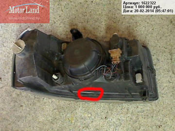

ребята, объясните....заказал на форуме фару, пришла.... НО 2 отверстия для болтов сверху есть, а снизу нет :confused:  она же ещё и снизу крепится..... следов запаивания и пр. нет... если не ошибаюсь, то болт должен вкручиваться здесь
https://i.ibb.co/CKp5rYK0/HJVc2.jpg
на прошлой фаре после дтп, нижнюю часть вырвало с корнями
up    Help :(

Fidel26 написал(а):
ребята, объясните....заказал на форуме фару, пришла.... НО 2 отверстия для болтов сверху есть, а снизу нет   она же ещё и снизу крепится..... следов запаивания и пр. нет... если не ошибаюсь, то болт должен вкручиваться здесь
Привет.Нет не здесь, рядом справа.
:blush: сенкс
