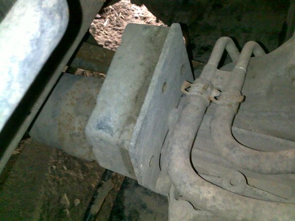

В общем, ерунду я написал в прошлый раз. Стук не в задней опоре мотора - ее я нашел. Источник стука - прямоугольный набалдашник на хвостовике раздатки - не знаю его назначения. Также стучит передний кардан, но слабее. Попытка домкратить потихоньку мотор прямо через защиту ничего недала.И что же это?
https://i.ibb.co/NgLR1Dg9/RQv-EG.jpg
Отредактировано dmb (2012-07-01 20:44:23)
Это у вас некий балансир, он крепится на шпильки "морковки" раздатки и если затянут, стучать не должен.
