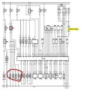

всем привет! у кого есть электросхема на свечи накала на тд4 2002г. кто может мне скинуть? а то у меня небольшие проблемки возникли!  %-)
:question: так озвучивай
упс! виноват не тот смайлик поставил! :flag:  ну так как есть у кого електросхема свечей накала? :glasses: хочу ее немного поизyчать!
аууу!!!! народ отзавитесь кто нибуть у кого есть електрохема на свечи накала??? срочно нужна,а то неработает нехрена!!!
а что не работает может сами свечи у меня такая фигня была все 4 дохлые
нах тебе схема- тут все в двух словах помещается...
минус- прямой, плюс общий с реле свечей накала которым рулит (минусом) блок управления двигателем...
у меня вобще в прошлом году была такая фигня что свечи невключались реле тоже, и на приборке спиралька не загоралась! вот и незнаю в чем пречина!
летом? или зимой?
вот
https://i.ibb.co/LXvVqmVJ/we-Vt-H.jpg
