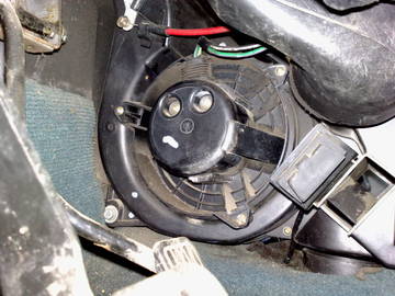

    Началась осень и вдруг при движении автомашины смолк двигатель отопителя. До работы доехал нормально, но когда вечером открыл дверь салона, то обнаружил запотевшее ветровое стекло. Так и ехал до дома (километров 10-ть). Не помогли ни полностью открытые окна, ни поднятые крышки обоих люков. На дорогу можно было смотреть только высунув голову в окно.
   Так, что вещица довольно неприятная.
   Думал, что проблема именно в блоке резисторов, но проверку интуиция подсказала начинать с более простого. Решил снять вентилятор:
https://i.ibb.co/JRphGHsV/7F5u-O.jpg
   Он находится слева, т.е. у педали акселератора.
   На фото видно 3 винтика, которые держат его корпус.
   Снял, разобрал. Движок, надо сказать, крепенький. Такой врядли может оказаться ненадёжным. Всё продул воздухом из эл.насоса для подкачки шин, смазал, "пошевелил" угольки (кстати, в следующий раз лучше их вообще поменять). Затем к аккумулятору подсоединил пару проводков и напрямую их подключил к моторчику. Ожил моментально! На нём достаточно большие обороты.
   Всё поставил назад и моторчик работает замечательно!
   Т.ч. не все проблемы могут оказаться серьёзными и у Вас. Начните с самого простого и возможно Вам тоже повезёт.
